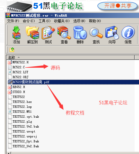

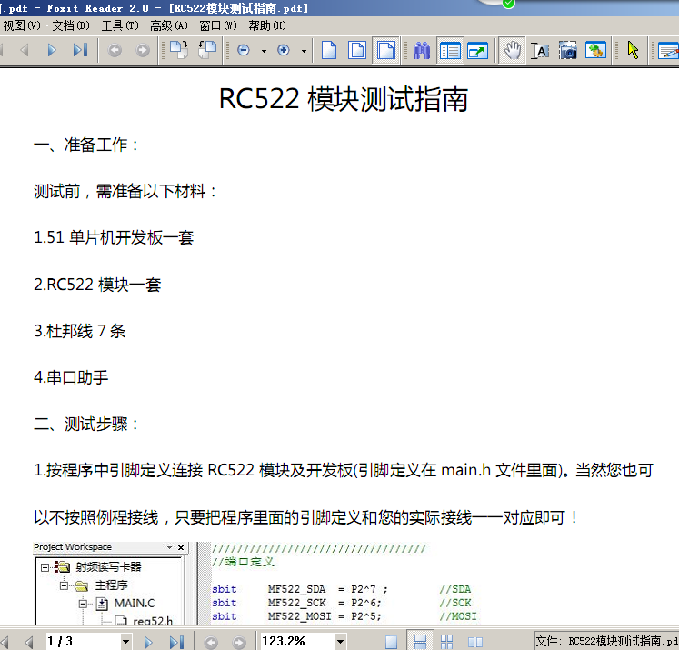

完整的源码和教程下载:
MFRC522测试程序.rar (349.68 KB, 下载次数: 64)
主程序预览:
