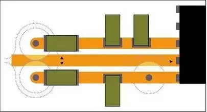

时钟分布或合成器设备路由出来、用于承载相同频率的迹线集群可能相邻而行,因为干扰源音调已经存在于接收器线路上。不过,分组的线路最终会分散。分散时,应在分散线路之间提供接地灌流,并在其开始分散的地方灌入通孔,以便感应回流沿着额定回流路径流回。在图3中,接地岛末端的通孔可使感应电流流到参考层上。接地灌流上其它通孔之间的间隔不要超过一个波长的十分之一,以确保接地不会成为共振结构。
图3:差分线路分散处的顶层接地通孔为回流提供流动路径。
