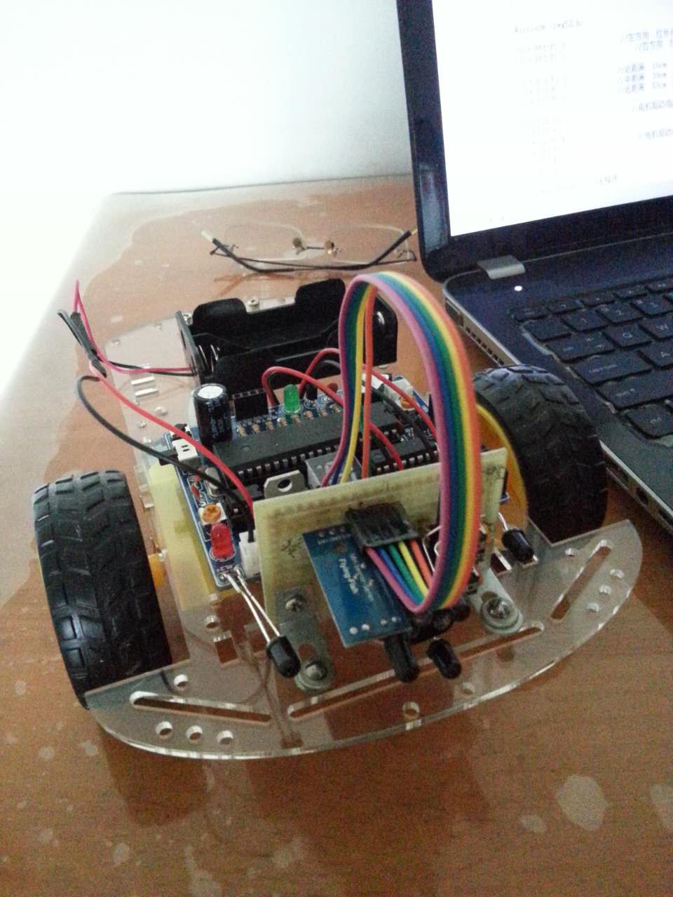

   一个简单的智能小车.c 程序,P0口电机驱动电路 L293D  2只后轮和一只万向轮,5只红外反射式传感器,其中左右方向用2只,距离近,中远各一只,
#include<reg52.h>
sbitPF1=P1^0;         //左方向 红外传感器
sbitPF2=P1^1;         //右方向 红外传感器
sbitPJ1=P1^2;        //近距离 15cm 红外传感器
sbitPJ2=P1^3;        //中距离 30cm 红外传感器
sbitPJ3=P1^5;        //远距离 50cm 红外传感器
sbitPA1=P0^0;           //电机驱动电路 L293D  左轮
sbitPA2=P0^1;
sbitPA=P0^4;
sbitPB1=P0^2;          //电机驱动电路 L293D  左轮
sbitPB2=P0^3;
sbitPB=P0^5;
voidmain(void)   //主程序
    P1=0x00;     //程序初始化
    P1=0xFF;     //P1口置1
  while(1)    //循环
    if(PJ2==1&&PJ2==1&&PJ3==0)// 距离判断  前进
    PA1=1;       //前进
    PA2=0;
    PA=1;
    PB1=1;
    PB2=0;
    PB=1;
       elseif(PJ1==1&&PJ2==1&&PJ3==1) // 距离判断  无信号停止
    PA1=1;       //无信号 停止
    PA2=0;
    PA=0;
    PB1=1;
    PB2=0;
    PB=0;
    elseif(PJ1==0&&PJ2==0&&PJ3==0) // 距离判断 后退
    PA1=0;       //后退
    PA2=1;
    PA=1;
    PB1=0;
    PB2=1;
    PB=1;
