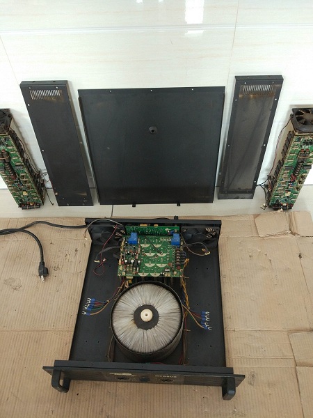

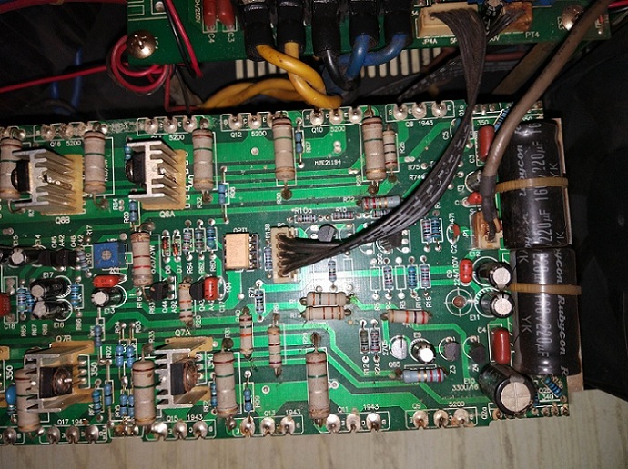

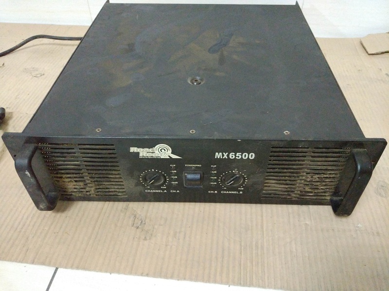

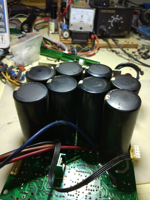

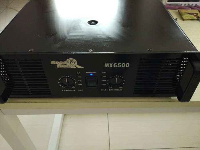

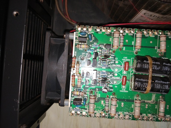

朋友的KTV一台Road Ready MX6500功放坏了,一边无声。

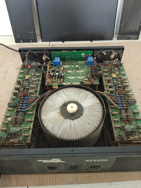

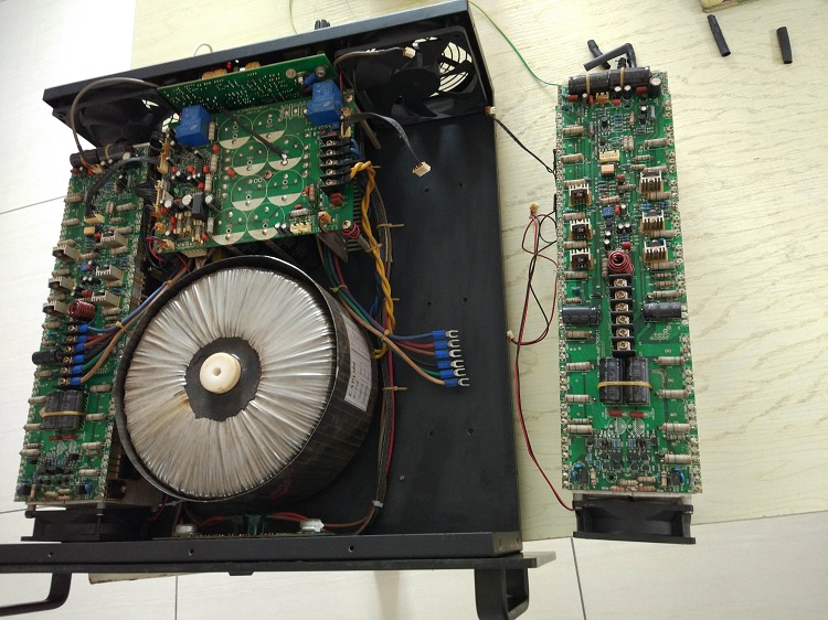

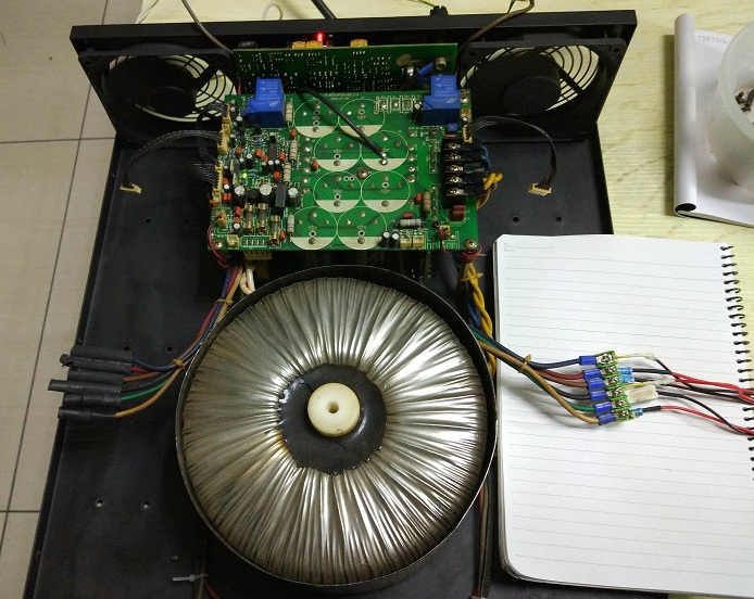

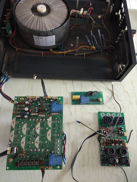

果断拿回来拆开修,功放非常重40~50斤。里面的环牛有电饭保胆那么大。

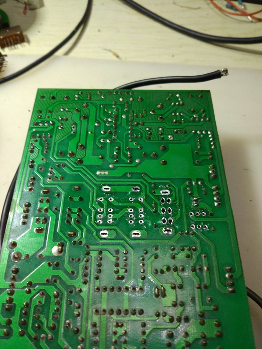

PCB板上很多灰尘,因为功放板上的日期是2009-07-04应该有些岁数了。想到可能是开关氧化接触不良。
试机,开关多次来回摇动的断续的声音。

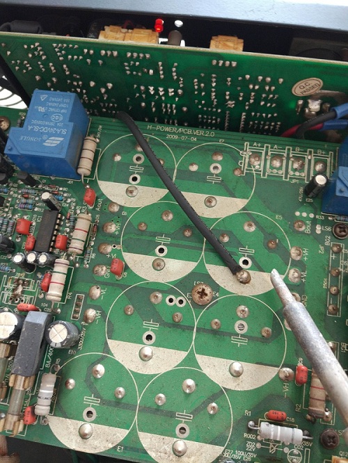

要把接地线焊开。

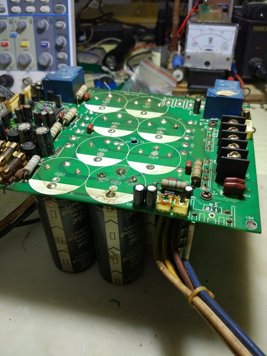

80V15000uF的电解电容8个,没有流水没鼓包。还算良好。

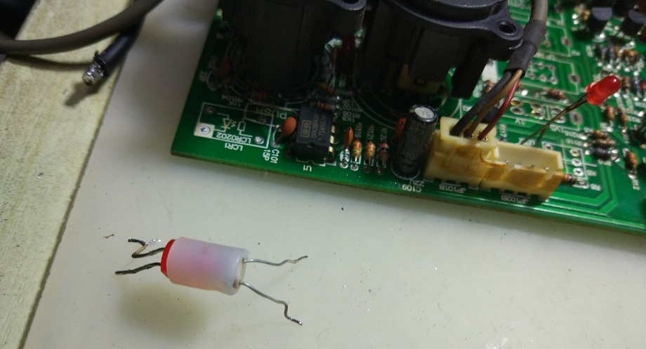

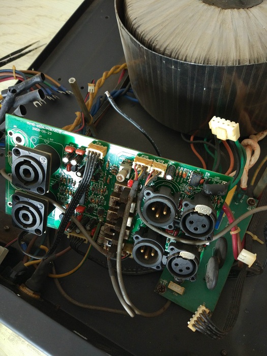

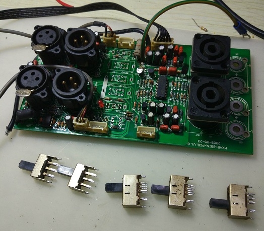

前置处理板。PASS功能是OPA2604运放输出,LPF和HPF功能是TL084运放输出

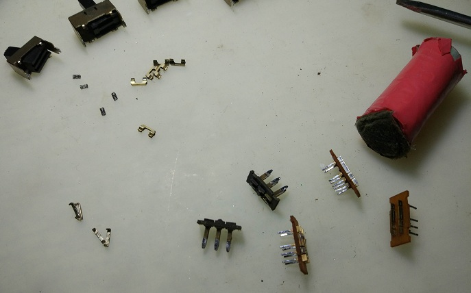

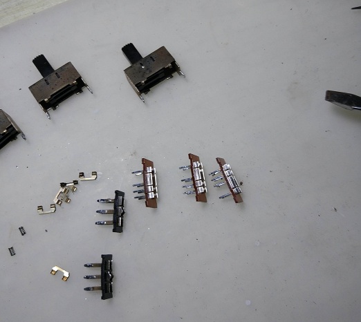

拆开关。。。

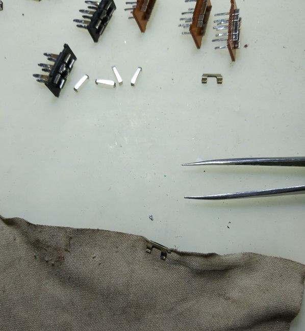

不过悲剧了,这几个开关逛遍了淘宝也没找到。
有关“功放开关,波段开关,双联开关,插脚开关”的都没有相似的。。
没办法了,自已拆开开关修一下吧。看到了么,那个是老妈用来刷锅的纤围丝。
刷得好闪光
这个用布来刷,最后加点白油养护一下防止氧化。

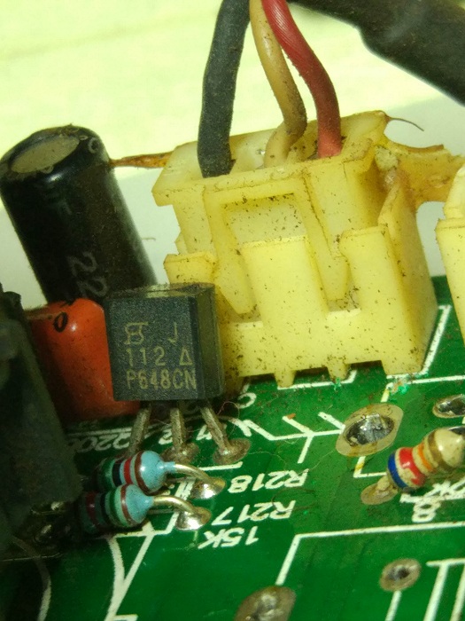

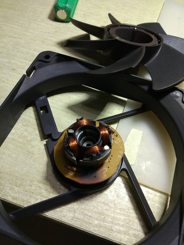

试到有一个风扇烧了。。

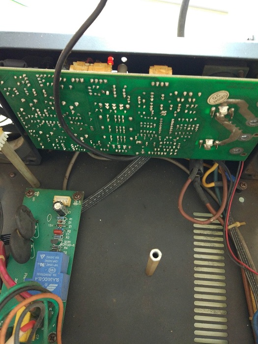

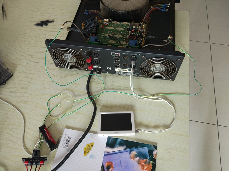

装机测试,左右声都正常了。(换电位器忘了拍照)

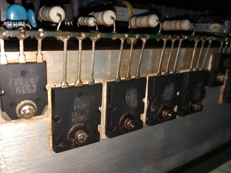

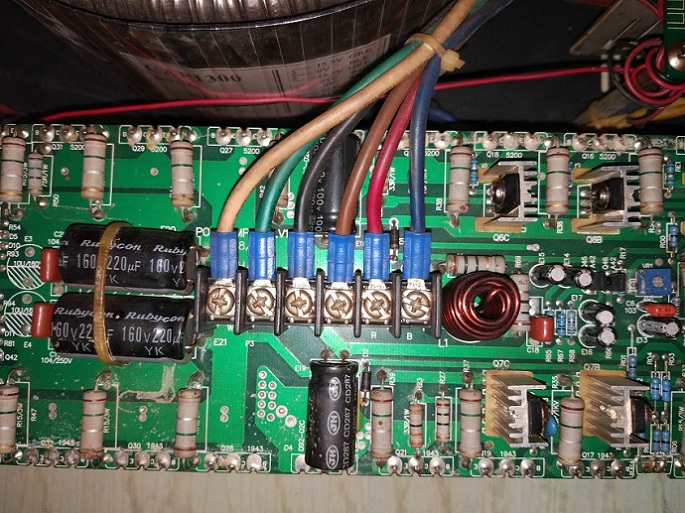

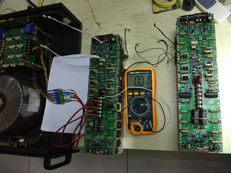

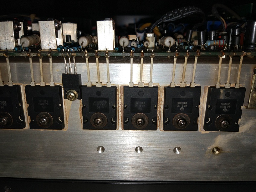

后级板开机前各个电压80V,160V先串75欧电阻防烧功放(就算烧也是烧坏电阻,总好过一下子全烧了)。

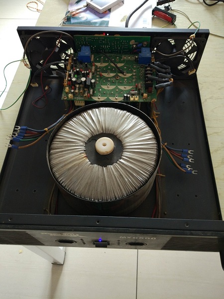

测试正常后再装回去。

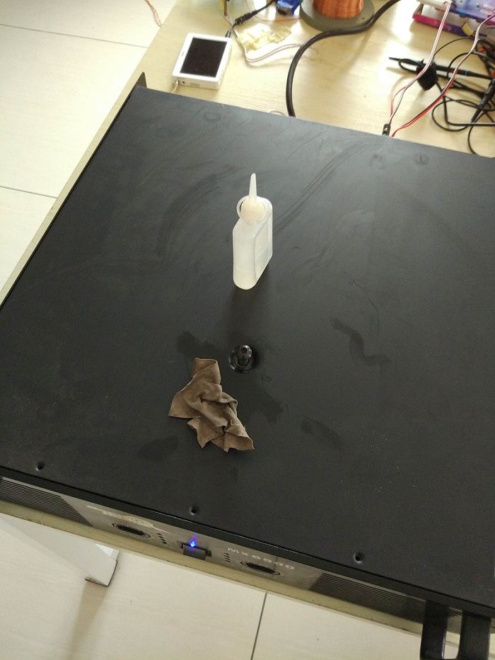

外壳用白油抹一下
看,像新的一样吧
屁股后面的照片。
