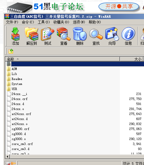

三自由度+三开关量信号采集 STM32程序(希望对大家有用)
全部源码下载:
三自由度(ADC信号) 三开关量信号采集V1.2.zip (2.78 MB, 下载次数: 41)
主程序:
