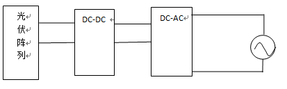

  光伏发电是根据光生伏特效应原理,利用太阳能电池将太阳光能直接转化为电能。不论是独立使用还是并网发电,光伏发电系统主要由太阳能电池板(组件)、控制器和逆变器三大部分组成,它们主要由电子元器件构成,不涉及机械部件,所以,光伏发电设备极为精炼,可靠稳定寿命长、安装维护简便。理论上讲,光伏发电技术可以用于任何需要电源的场合,上至航天器,下至家用电源,大到兆瓦级电站,小到玩具,光伏电源无处不在。太阳能光伏发电的最基本元件是太阳能电池(片),有电池用于一些小系统和计算器辅助电源等。
  系统框单晶硅、多晶硅、非晶硅和薄膜电池等。目前,单晶和多晶电池用量最大,非晶图结构,如下图1所示。
                    图1 系统框图结构

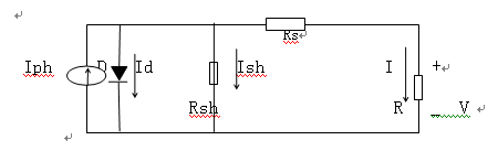

  (2)光伏电池的等效电路及数学模型
                          图 2 光伏电池等效电路
    由光伏电池的等效电路可得:
对于Id有:
式中, Io 为光伏电池的反向饱和漏电流; q 为单个电子所含电荷量
( 1.031.jpg );K 为波尔兹曼常数( 1.032.jpg );A为光伏电池的二极管理想因子( A =1~5),用来决定其与理想 P-N 结半导体间的差异;T 为光伏电池的温度(以绝对温度表示)。
对于Ish有:
所以光伏电池的输出电流I为:
通常情况下,式 1-4 中的V IRs 1.035.jpg Rsh项远远小于光伏电池输出电流,因此该项可以忽略。由一片硅片构成的光伏电池称为单体;多个光伏电池单体组成的构件称为光伏模块;多个光伏模块构成的大型装置称为光伏阵列。单体产生的电压和电流很小,在实际应用中,通常使用光伏阵列来得到期望的电压和电流,它体现出来的特性与光伏电池特性类似,则光伏阵列输出电流为:
