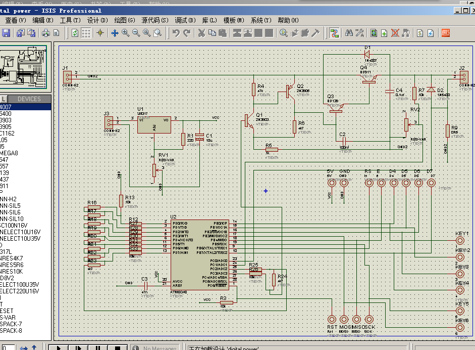

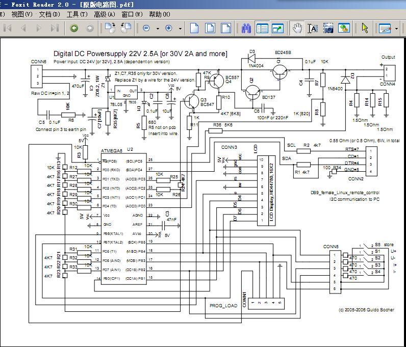

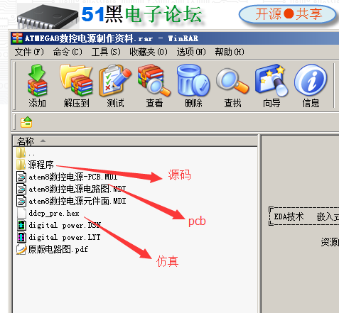

ATMEGA8数控电源制作资料 源码 PCB 仿真
所有资料下载(源码 PCB 仿真):
ATMEGA8数控电源制作资料.rar (202.04 KB, 下载次数: 163)
下面是数控电压的仿真原理图:
