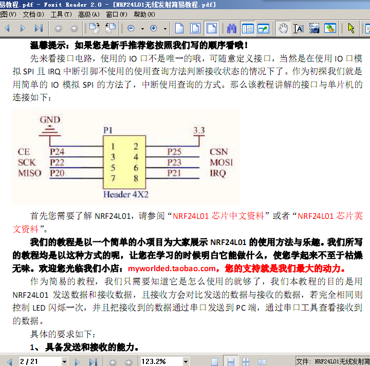

    先来看接口电路,使用的IO 口不是唯一的哦,可随意定义接口,当然是在使用IO 口模
拟SPI 且IRQ 中断引脚不使用的使用查询方法判断接收状态的情况下了。作为初探我们就是
用简单的IO 模拟SPI 的方法了,中断使用查询的方式。那么该教程讲解的接口与单片机的
连接如下:

    作为简易的教程,我们只需要知道它是怎么使用的就够了,我们本教程的目的是用
NRF24L01  发送数据和接收数据,且接收方会对比发送的数据与接收的数据,若完全相同则
控制LED 闪烁一次,并且把接收到的数据通过串口发送到PC 端,通过串口工具查看接收到
的数据。
    具体的要求如下:
    1、 具备发送和接收的能力。
    2、 发送32 个字节的数据,接收方接收到正确数据之后给予提示,通过LED 闪烁灯形
       式。
    3、 把接收到的数据传送到PC 进行查看。
    4、 发送端每隔大约1.5 秒发送一次数据,永久循环。

    我们知道NRF24L01 的供电电压是1.9V~3.6V 不能超过这个范围,低了不工作,高了可
能烧毁NRF24L01 芯片。我们常用的STC89C52 的单片机的供电电压是5V,我们不能直接给
24L01 这个模块供电,我们需要使用AMS1117-3.3V 稳压芯片把5V 转成3.3V 的电压为24L01
模块供电。
    为此我们的设计原理图如下:包含单片机最小系统、供电系统、下载程序接口、5V 转
3.3V 电路、NRF24L01 模块接口。并且全部引出单片机的IO 口,另外还加了5 个电源输出接
口,为扩展使用。还包括了电源指示LED 以及一个IO 口独立控制的LED,这个独立控制的
LED用于NRF24L01 接收成功闪烁指示。为了保证系统的稳定性,在设计中添加了两个滤
波电容。
