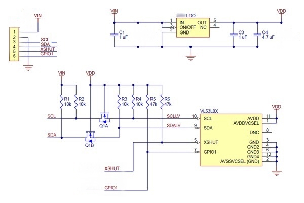

如题,请问GY-530 VL53L0X模块的X和G脚有什么用?

X脚 (XSHUT Digital input Xshutdown pin) 硬件待机模式的复位输入端是低电平有效的
G脚 (GPIO1 Digital output Interrupt output) 当一个新的测量有效,中断服务程序输出端可向主机发送中断
