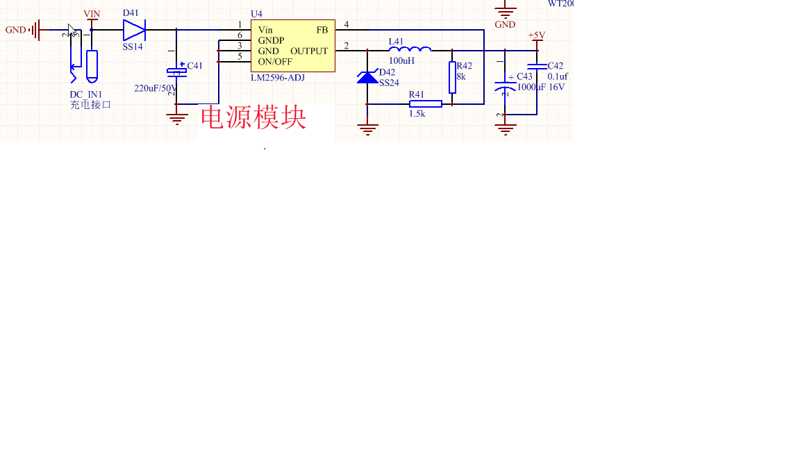

大神来看看

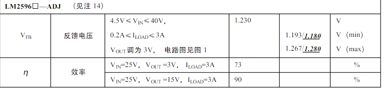

LM2596-ADj   这样为什么输出把我的单片机烧了   是手册上的公式不能招用吗

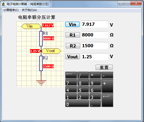

你的分压设置有问题了,2596-ADJ的反馈电压是1.25V左右。。。这个8K与1.5K的设置输出差不多8V了。
电子电路计算器.rar (485.35 KB, 下载次数: 28)
ID:167675 发表于 2017-3-3 08:42 | 只看该作者
一点就透  我傻un搞错了     THANKS
ID:138155 发表于 2017-3-3 15:51 | 只看该作者
超出单片机电压极限了不烧不行呀
