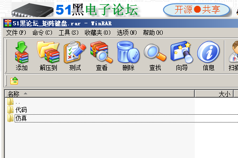

矩阵键盘.rar
35.23 KB, 下载次数: 16, 下载积分: 黑币 -5
