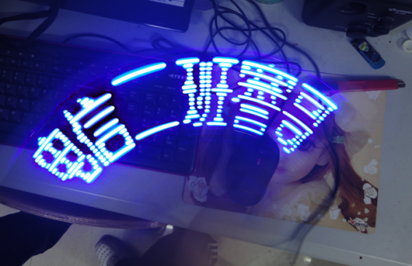

   “摇摇棒”是基于人眼视觉暂留原理而产生的, 当进行摇动时,由于人的视觉暂留会在发光二极管摇动区域产生一个视觉平面,从而达到在该视觉平面上传达信息的作用。本文介绍了以STC89C52单片机控制为主控芯片、配合高亮度LED二极管以及水银开关构成简易摇摇棒的设计过程,通过分时刷新20个发光二极管来显示输出文字或图案等信息。并在此基础上,利用DS1302时钟芯片显示当前时间,可通过按键对时间进行设置

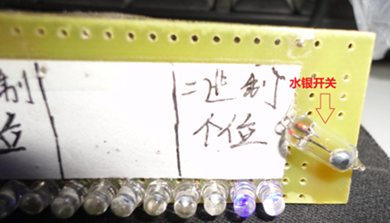

1.3 水银开关
        摇摇棒在摇动时,只能在朝某一方向摇动时显示,否则会出现镜像字或镜像画面。所以通过接一个水银开关来控制,使摇摇棒从左向右摇动时将内容正确显示出来。
图(2) 水银开关结构图
图(3)水银开关实物图1
        水银开关里的水银柱很活跃,导致在接通时容易产生抖动。所以将水银开关斜向上放置(尖端朝斜上方45°角),靠水银自身重力的作用减少抖动。
        因为重力的关系,水银水珠会随容器中较低的地方流去,如果同时接触到两个电极的话,开关便会将电路闭合,开启开关。
主要作用:
1. 触发EXT1中断,在中断程序中显示画面。
2. 水银开关断开时,进入设置状态。(

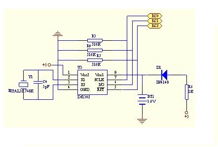

1.4 时钟芯片
DS1302是美国DALLAS公司推出的一种高性能、低功耗的实时时钟芯片,附加31字节静态RAM,采用SPI三线接口与CPU进行通信,并可采用突发方式一次传送多个字节的时钟信号和RAM数据。实时时钟可提供秒、分、时、日、星期、月和年,一个月小与31天时可以自动调整,且具有闰年补偿功能。工作电压宽达2.5~5.5V。采用双电源供电(主电源和备用电源),可设置备用电源充电方式,提供了对后备电源进行涓细电流充电的能力。
图(4) DS1302引脚分配图)
各引脚的功能为:
8、Vcc1:备用电池端;
1、Vcc2:5V电源。当Vcc2>Vcc1+0.2V时,由Vcc2向DS1302供电,当Vcc2< Vcc1时,由Vcc1向DS1302供电。
7、SCLK:串行时钟,输入;
6、I/O:数据输入输出口;
5、CE/RST:复位脚
2、3、X1、X2 是外接晶振脚 (32.768KHZ的晶振)
4、地(GND)
基本电路:
151041uk056o6r0vviboa6.jpg :
图(5) DS1302电路图

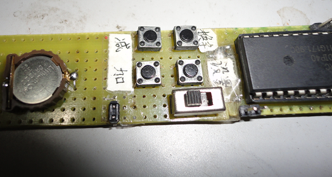

1.5 按键
图(6)按键外观/
主要作用:切换画面以及时间设置。

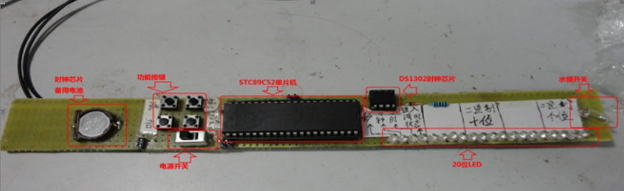

第三章 实物说明图
图(9)总体实物图
1.        水银开关:传感器
2.        20位LED:显示器
3.        DS1302: 时钟芯片
4.        STC89C52单片机:主控芯片
5.        电源开关:供电
6.        功能按键(四个):○1切换画面。○2设置时间。 ○3时间加。 ○4时间减。
7.        时钟芯片备用电池:当电源关闭时为时钟芯片供电,保证时间的实时性。

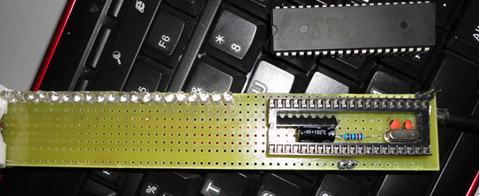

图(10) IC座里隐藏元件
IC座里隐藏元件,这样做既美观又能节省空间,还可以保护元件。

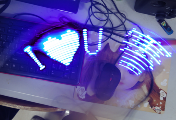

此时20位LED开始闪烁,摇动摇摇棒将会看到如下效果:
图(12)初始效果图

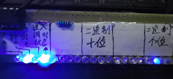

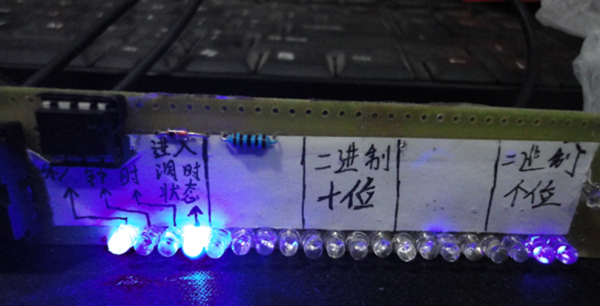

步骤四:设置时间
        首先进入按键功能状态。【将摇摇棒LED一侧向下放置,即使水银开关两个引脚不导通(如图13)】。

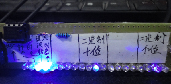

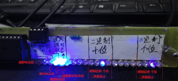

        设置状态下LED显示说明:
        如下图所示,从右至左四个LED分别表示:调秒标志位、调分标志位、调时标志位、设置状态标志位。时间信息的个位和十位分别由四个LED以二进制码的形式显示。
图(15)设置状态下LED显示说明图
按下【设置】按键,设置状态标志位点亮,调时标志位点亮,对小时设置。按【加】按键或【减】按键可以对小时进行设置,时间信息以二进制形式显示。
再按下【设置】按键,设置状态标志位点亮,调分标志位点亮,对分钟设置。设置方法同上。
再按下【设置】按键,设置状态标志位点亮,调秒标志位点亮,对秒设置。设置方法同上。
图(16)设置小时
图(17)设置分钟
图(18)设置秒

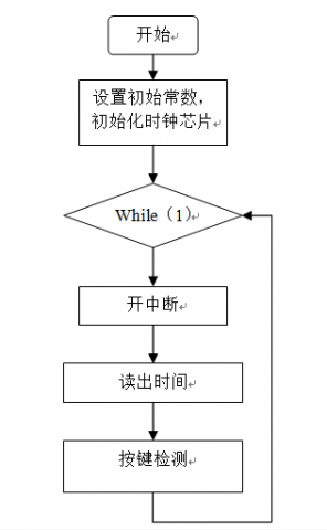

5.2 系统工作流程
1.显示预设图形,并按键切换。
2.按键设置时间。
3.显示时间。,
5.3主程序流程图(
图(19)主程序流程图"
第六章 部分效果图
图(20)效果图 电信0802班

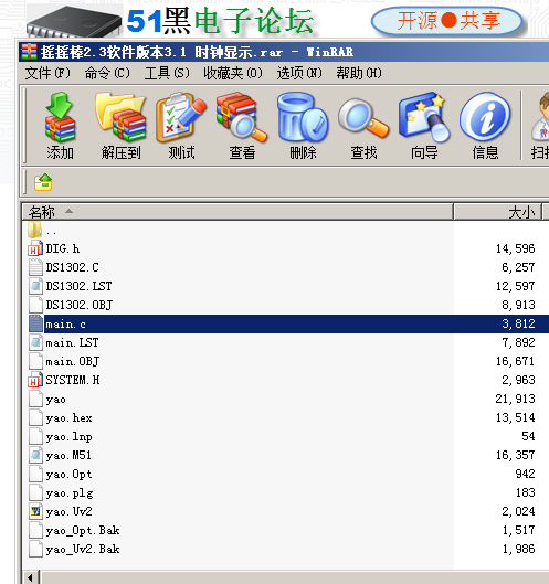

代码下载(Keil2工程文件):
摇摇棒2.3软件版本3.1 时钟显示.7z (16.53 KB, 下载次数: 305)
