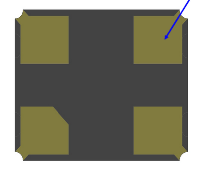

无源晶振底面视图
如下图:底面视图中箭头指的焊盘和对角的焊盘是连通的,和晶振的盖子也是连通的,在线路板上使有时接地和不接地都没有关系。这两个焊盘的主要作用是在贴片时更好的把晶振固定在线路板上。
对于贴片无源晶振而言,有四脚贴片晶振和两脚贴片晶振之分;例如相同体积3225无源贴片晶振有四脚和两脚,但是他们的属性都是无源的。
有源晶振一般4个脚,一个电源,一个接地,一个信号输出端,一个NC(空脚);有个点标记的为1脚,按逆时针(管脚向下)分别为2、3、4。  而无源晶振都是只有两个脚在工作的。
贴片晶振有一个脚位有一点缺口,从这个缺口开始,顺时针数;就可以清楚的分辨出脚1、2、3、4脚位,通常四脚无源晶振我们知道,只有两个脚是功能脚,其余两个脚起不到任何作用,电路中,脚1和脚3是通电的,电流从脚1流入、脚3流出。
