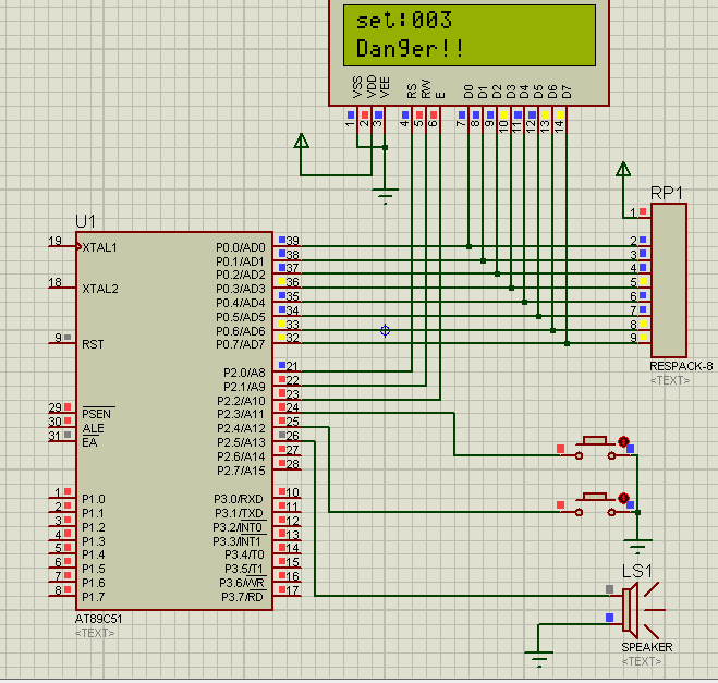

怎么用lcd1602设定一个值 就是倒车雷达那样 设置一个危险距离 还能用按键调整的

ID:151348 发表于 2017-3-12 22:17 | 只看该作者
把以前的程序改了改,你看看能不能用

LCD1602 按键设置.zip

ID:150257 发表于 2017-3-13 20:19 | 只看该作者
#include<reg51.h>
#include<intrins.h>
#include"lcd.h"
sbit Trig = P2^1;
sbit Echo = P2^0;

虚荣心像恶鬼 发表于 2017-3-13 20:19
#include
#include
#include"lcd.h"
我用的是超声波模块
