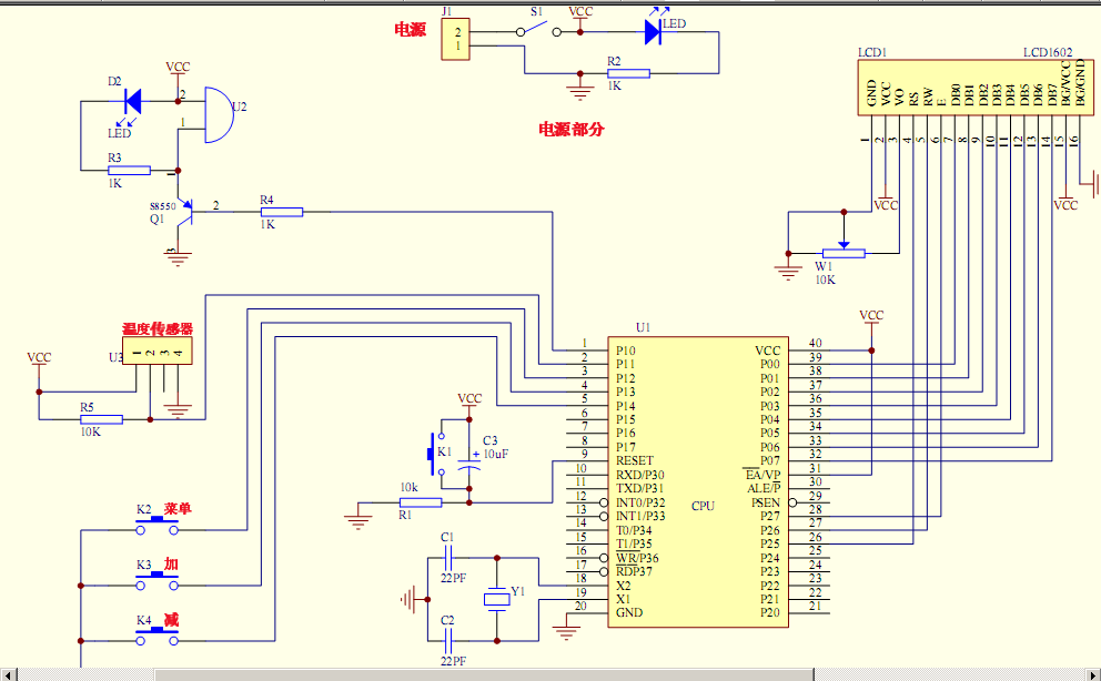

基于单片机的DHT11温度湿度采集系统
DHT11温度湿度采集原理图:

请问   那三个开关是干什么的?

电源采用好多啊,蜂鸣器和led串联会不会出问题?

湿度采集模块在哪呀,大佬?

直接串联不会出问题?

我怎么用不了,LCD显示的是黑色方块?

怪讨喜 发表于 2018-11-12 16:25
我怎么用不了,LCD显示的是黑色方块?
我也是这样,仿真后来都出来,但是实物里用不了

lcd1602与单片机之间加个排阻
我怎么用不了,LCD显示的是黑色方块?
lcd1602与单片机之间并一个排阻   通电后调节那个10K的电位器 能显示出字
