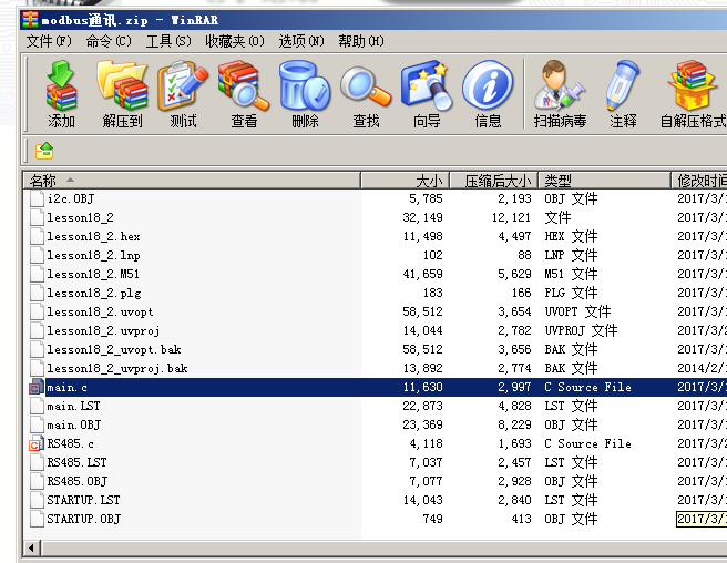

分享一个消洗台的单片机程序源码:
完整源码下载:
modbus通讯.zip (74.71 KB, 下载次数: 64)
部分源码预览:
