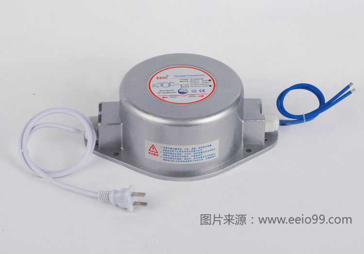

  防水变压器在灯饰行业、户外工程亮化中的应用越来越广泛,变压器的功率大小选用问题可能很多人会头疼,一旦功率小了会烧毁变压器、灯;可功率选用的太大了带小功率的灯来使用是没有问题的,但成本也是会相应增加,那么这个功率大小应该怎么确定呢?
  由于灯在使用过程中自身有损耗,因此实际消耗的功率会比灯上标注的额定功率要大。因此提供使用建议时为灯预留足量的功率损耗,以免不亮或者灯的亮度较暗。
铝壳防水变压器
铝壳防水变压器
  常见案例:市场上最常见的洗墙灯标注额定功率为18W/条,但灯工作时的实际功率有20多瓦,因此一般统一推荐25w的变压器配套给每条灯,若变压器带多条灯也同比例增加。
  另外强调一点:在带灯使用时要考虑到所带的灯是直流还是交流。倘若灯为直流需整流后才能使用,否则会出现灯不亮的情况,或者也可选用开关电源。
