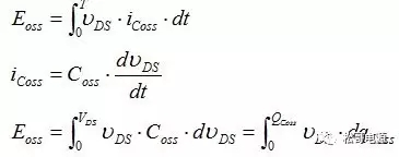

功率MOSFET的Coss会产生开关损耗,在正常的硬开关过程中,关断时VDS的电压上升,电流ID对Coss充电,储存能量。
在MOSFET开通的过程中,由于VDS具有一定的电压,那么Coss中储能的能量将会通过MOSFET放电,产生损耗。
许多资料中,理论的Coss放电产生的损耗为:
从上式可以看到,Coss放电产生的损耗和容值、频率成正比,和电压的平方成正比。在功率MOSFET的数据表中,Coss对应产生的功耗就是Eoss。

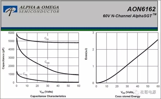

功率MOSFET的电容特性是非线性的,Coss容值会随着VDS电压变化,因此基于Coss的Eoss也是非线性的,如下图所示。因此,如本文开始部分,直接使用传统电容储能的公式电容的放电损耗是不正确的。
图1:AON6162的Coss和Eoss曲线

那么如何得到Eoss?可否根据Qoss-VDS的曲线,再对Qoss积分,就可以得到Eoss?
电容Coss随VDS电压变化,不同的电压下容值不同,因此不能使用上面积分的方法来计算Eoss。
考虑到电容Coss随VDS电压变化,为了计算VDS-Eoss曲线,VDS电压从0开始,使用小的电压增幅间隔,例如:0.5V、1V、1.5V、2V、2.5V、3V、3.5V、。。。60V,在不同的电压下可以得到相应的电容值。当电压从VDS(n)增加到VDS(n+1)时,例如从1V增加到1.5V,增加的Qoss可以由下式计算:
使用上述方法,计算的AON6162的VDS-Eoss曲线如图4所示。
图4:AON6162的Eoss曲线
上述方法中有一些误差,分度越细,误差越小。
