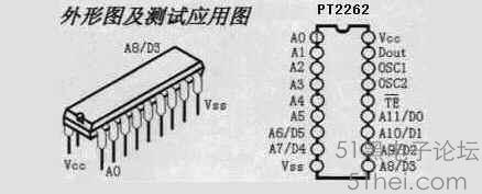

单片机无线电遥控开关源程序 采用PT2262/2272带解码模块
PT2262/2272是台湾普城公司生产的一种CMOS工艺制造的低功耗低价位通用编解码电路,这种无线模块在生活中有很应用,如遥控车玩具车,遥控门等。本例采用这种模块,来遥控开关.
PT2262/2272无线芯片的资料详见:http://www.51hei.com/bbs/dpj-44384-1.html
单片机源程序:
