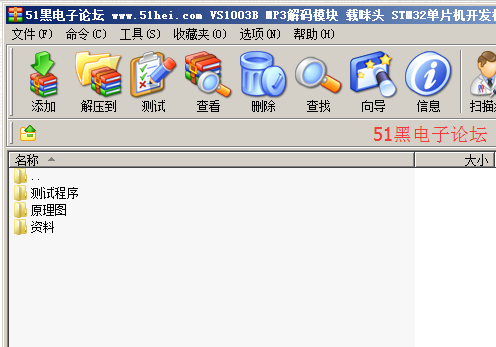

VS1003&1053音频解码模块资料下载 看过来,福利福利
音频解码模块看过来,福利福利,VS1003&1053音频解码模块

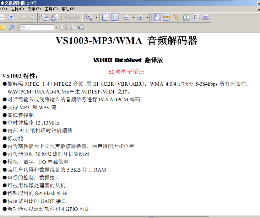

VS1003中文数据手册.pdf:
mp3文件的数据格式_中文:
单片机源程序:
