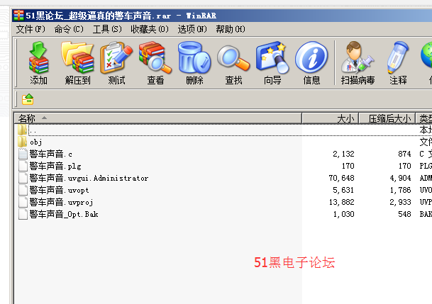

下载:
超级逼真的警车声音.rar (18.82 KB, 下载次数: 53)
