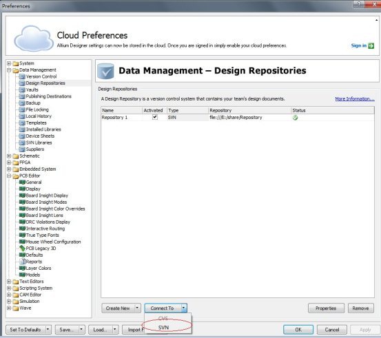

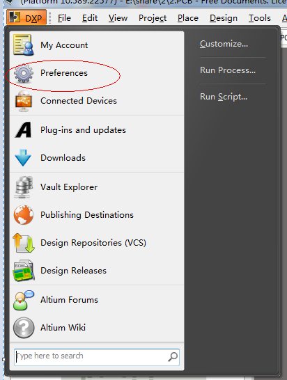

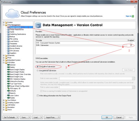

第二:第一个环境参数设置:使能 SVN
在 Preference 中,选 Version Control,使能 SVN,接着选择使用 AD 内部自带的 SVN。当 然你也可以不用 AD 自带的 SVN 而使用自己安装的 SVN。你还可以不用 SVN,而使能 CVS。 但是 AD 没有集成 CVS,所以用的 CVS 的话还要自己下载安装一个 CVS 才行。

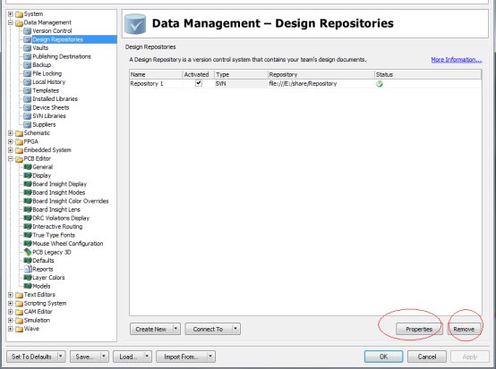

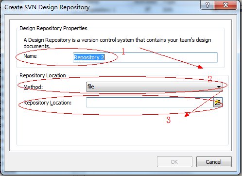

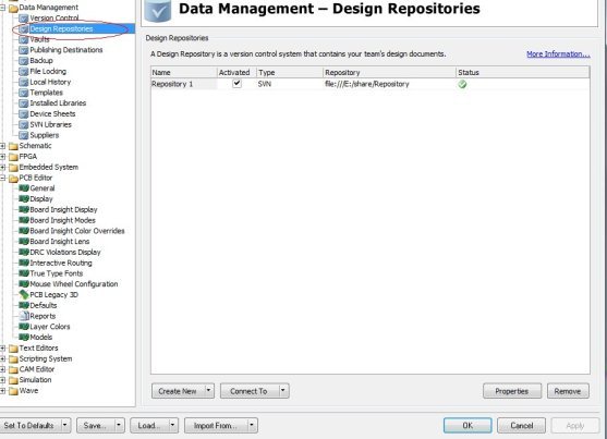

第二个环境参数设置:DesignRepositories
在设置这个参数之前,我们应该在我们的电脑新建一个文件夹,名字顺便,最好不 是中文,我就新建一个名叫 Share 的文件夹,接着共享这个文件夹,使所有人都有读写的权 限。在 Share 文件夹下新建一个 Repositories 文件夹。我来说明一下这个文件夹的作用:它 的目的是用来存放 Repositories 参数的信息,为什么它一定要建在 Share 下面呢,因为它必 须被其他用户(非主机)访问,这点我后面会在设置从机的时候说到。
下面有两种情况:

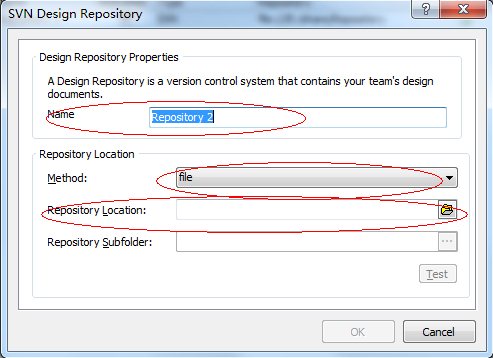

①我们自己电脑当主机:点

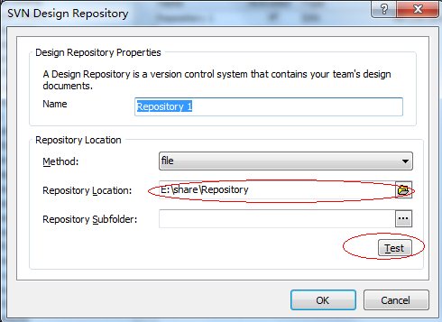

, 新 建 一 个服 务 器 , 由于我只使能了 SVN,所以 CVS 是灰色的。点 SVN,
改下名字,当然不改也行。Method 里面选 File,Repository Location 的路径我们选择刚才那 个 Share 共享文件夹下的 Repositories 文件夹。
这个 是 Repository 下 面的子文件夹,它可以不用设置,因为 Repository 文件夹下没有文件夹了。

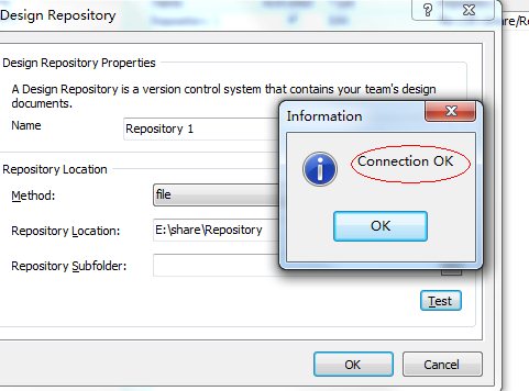

接着点 Test,AD 会提示 Connection OK。
如果你以后要修改这个 Repository 参数,可以点 Properties 修改或者 Remove 删除。

②我们的电脑是从机:这时我们就要点
一样选择选 SVN,
同样是名字,Method 和 Repository Location。这是的 Repository Location 的路径就应该是主
机下的 Repositories 文件夹了。一定不可以选自己电脑的 Repositories,而是那个当主机的电 脑共享目录下的 Repositories 文件夹。所以我上面说 Repositories文件夹一定要建在 Share 共 享文件夹下面,不然从机就不能访问主机了。
设好后点 Test,它同样会提示
。 好了,从机的设置 Design Repositories 参数的步骤也说完了。

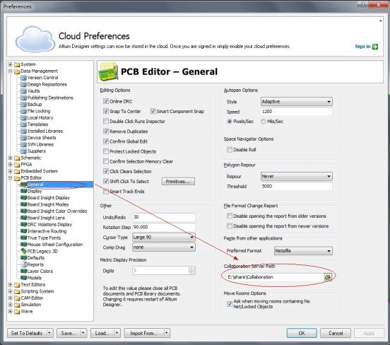

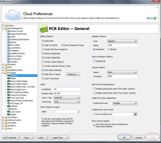

第三个环境参数设置:CollaborationServerPath
这里也分主机和从机
①我们先说主机

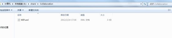

首先我们应该在我们的电脑的 Share 文件夹下新建一个 Collaboration 的文件夹。为 什么也一定要在 Share 下呢,这个跟 Design Repositories 参数一个道理。这个文件夹的目的 是用来存放联机用户信息,这个具体我会在后面讲到。
主机的 Collaboration Server Path 路径我们选择的是刚才在 Share 下的 Collaboration 文件 夹。
②从机的 Collaboration Server Path 设置方法就是找到主机的 Collaboration 文件夹,并把
它设为 Collaboration Server Path 路径。
最后点 Apply 和 OK 保存退出。至此,AD10 多人联机设计的所有参数设置已完成。

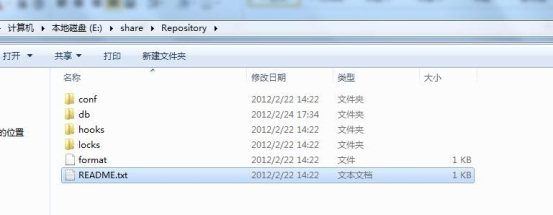

接着我们打开刚才新建的那几个文件夹看看里面的内容:
这个文件夹的内容建议大家不要随便添加和删除,里面的都是 Repositories 参数的信息,你 也可以打开那个 README 文档看看说明,“Do not add, delete, ormodify files here unless you
know how to avoid corrupting the repository.”

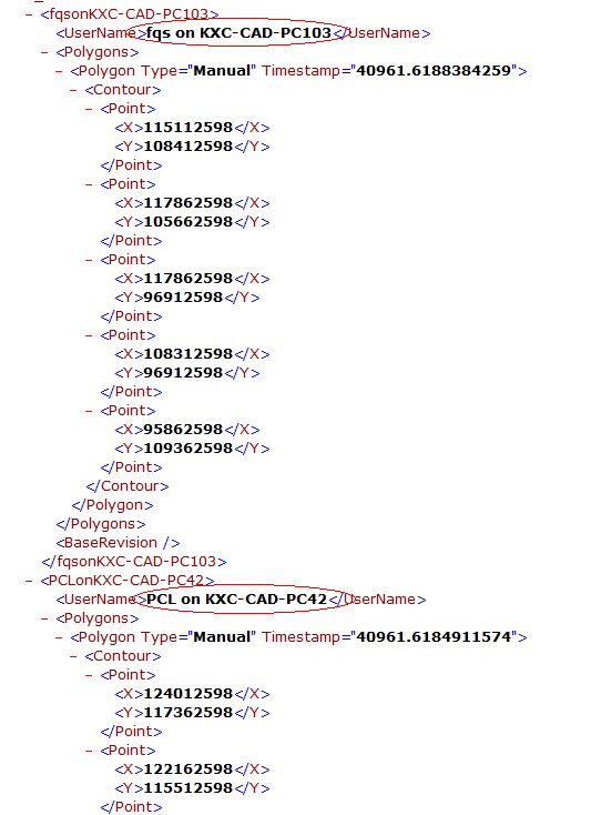

这个是 Collaboration 文件夹,里面的              这个文档保存的是主机和从机用
户信息,我们打开里面看看
其中 fqsonKXC-CAD-PC103这是我的电脑,fqs 就是我的用户名,电脑编号是 PC103
而 PCL 就是另一个工程师的电脑,他的电脑编号是 PC42.以上这些 WIP 信息要在多人联机后 才会生成的。

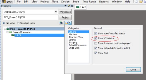

打开工程

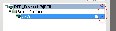

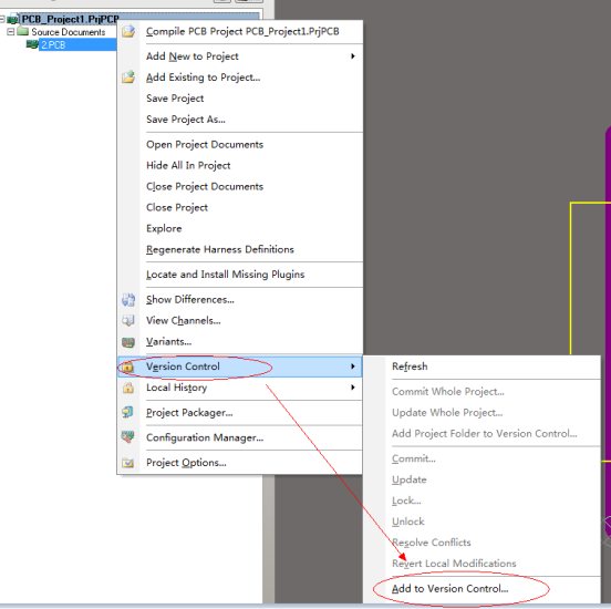

勾选 Show VCS status。那么在工程和文件后面会有标示

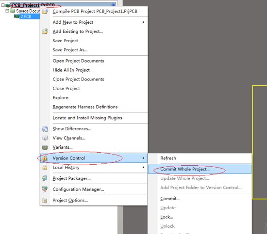

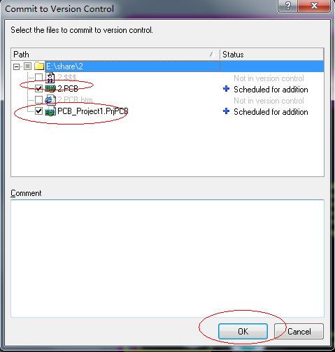

把工程加到 Version Control 中,同理,将 PCB 也加到 Version Control 中
那么就会在工程和 PCB 后面出现+号。 接着右键工程
选择 Commit Whole Project
将 PCB 和 Project 前面的框框勾上,再点 OK
就会发现工程和 PCB 右边出现两个绿色的勾。
注意,要实现 AD联机,那么工程和工程下面的文件必须都 要在 UnderVersionControl状态下。

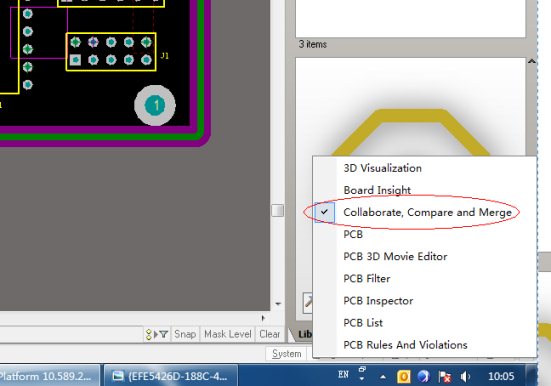

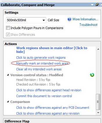

当大家都打开了工程并打开 PCB 之后,在 PCB 面板右下角的 PCB 选项中选择
接着在
中手动画一个工作区域,这个是必须的,当联机的所有人都画完自己的工作区域之后,那恭 喜大家联机成功,你将会看到所有加入本次联机的成员。

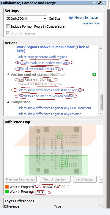

最后我们来看看 AD10 联机效果:
以上的信息我一项一项说明下:
①手动画一个工作区域,这个是必须的,当联机的所有人都画完自己的工作区域之后, 那恭喜大家联机成功,你将会看到所有加入本次联机的成员,图片里面只有我 fqs 和 PCL。
②这个选项是清空所有自己画的工作区域。
③Head Revision 这个是 AD 保存的第一个副本,由于我之前已经保存了 5 个了,所以这 里是 5 by fqs,Checked out Revision : 2 by fqs 说明这是我保存的。
④这个是显示当前 PCB 和 AD 保存的副本进行对比差异。
⑤这个是将当前 PCB 更新副本 PCB。
