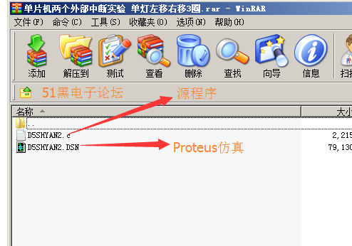

该系列源码包含有很多非常经典,代码风格十分规范,而且注释详细的单片机例程,还带仿真,对于MCU学习特别是初学者是很有帮助的,全部源码下载(共几十个项目):http://www.51hei.com/bbs/dpj-80575-1.html
本例程下载(含proteus仿真工程文件与源码):
单片机两个外部中断实验 单灯左移右移3圈.rar (13.12 KB, 下载次数: 17)
