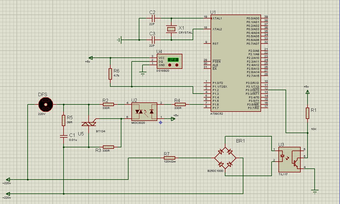

分享一个全自动相位触发电风扇的单片机源程序:
  1. //主程序
  2. #include <reg52.h>
  3. sbit LIGHT=P1^6;                      /* 风扇触发端 */
  4. void  Initialize(void);                /* 初始化单片机。   */
  5. void wdcl(void);
  6. void main(void)
  7. {
  8.     Initialize();
  9.     do
  10.     {
  11.            wdcl();
  12.        // Check();
  13.     }
  14.     while(1);
  15. }
  16. void ServiceTimer2() interrupt 5 using 1
  17. {
  18.     LIGHT=0;        /* 触发电风扇晶闸管。*/
  19.     TR2=0;
  20.     TF2=0;
  21. }
  22. ServiceINT1()  interrupt 2  using 1
  23. {
  24.   TR2=0;
  25.   TH2=(65536-10000)/256;
  26.   TL2=(65536-10000)*256;        //晶振为12M,若晶振为11.0592时为TL0=(65536-9216)。。。。。
  27.   TR2=1;
  28. }
  29. void Initialize(void)
  30. {
  31.     T2CON=0x00;                            /* TIMER2.用于电风扇的驱动。 */
  32.     PT0=1;
  33.     IT1=1;
  34.     TR0=0;
  35.     TR2=0;
  36.     ET0=1;
  37.     ET2=1;
  38.     EX1=1;
  39.     EA=1;
  40.     EX0=1;
  41. }
全自动相位触发电风扇电路图
ID:99341 发表于 2017-4-6 10:09 | 只看该作者
有没有制作电路图分享一下?
ID:47933 发表于 2017-4-11 07:50 | 只看该作者

ID:47933 发表于 2017-4-15 14:43 | 只看该作者
YBZYBZ 发表于 2017-4-6 10:09
有没有制作电路图分享一下?
已发布
