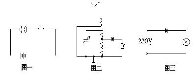

手电筒是由电池、灯泡、开关组成的最简单电路。图一是手电筒的电路图,相信你一看就懂。通过拆装手电筒你就掌握了一门家用电器维修技术--修手电筒。
图二是一个矿石收音机的典型电路。许多初学者都尝试做过,这架能收听广播的矿石收音机仅仅用了四个元件:二极管、电容、线圈和耳机,这样看来制做收音机也并不难对讲机。
学习电子技术也能带来经济效益。白炽灯泡比较容易损坏,找一只二极管(1N4007)放进灯头里与灯泡串联(图三),100W灯泡串联二极管后只相当于60W灯泡发光亮度,却大大延长了灯泡使用寿命。

100瓦灯泡串1N4007,理论上电压降一半,功率为4分之一而不是60瓦。实际上考虑灯泡电阻与温度有关,功率比4分之1多。

zmc419 发表于 2017-6-2 13:54
100瓦灯泡串1N4007,理论上电压降一半,功率为4分之一而不是60瓦。实际上考虑灯泡电阻与温度有关,功率比4 ...
是一半,因为不是连续工作,正半周和负半周只有一个导通,电压最大值没变,平均值小。
