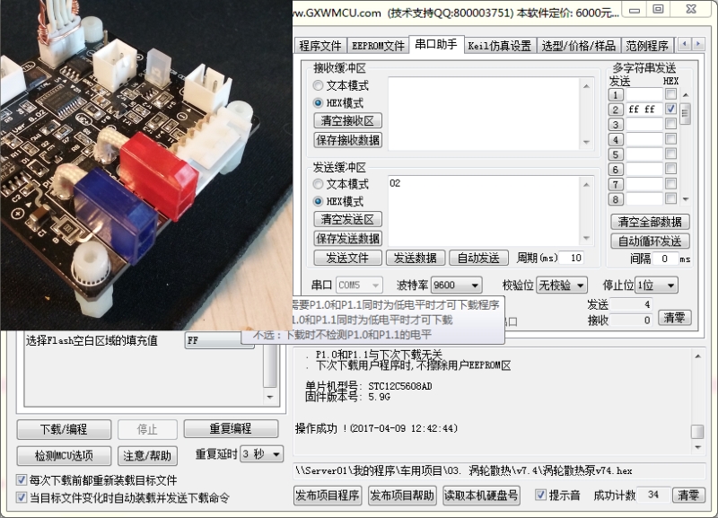

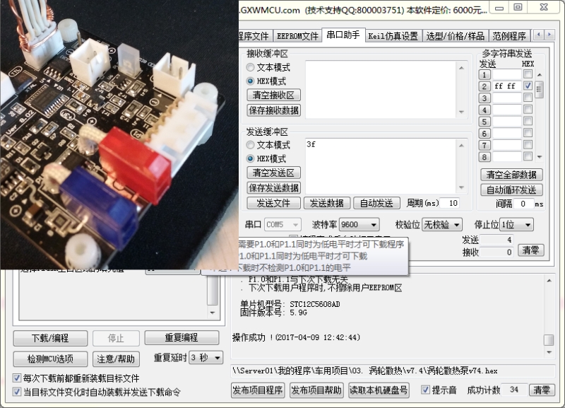

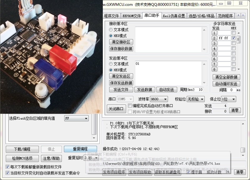

ID:47286 发表于 2017-4-9 13:12 | 只看该作者
xcj 发表于 2017-4-8 21:54
我把这个改了再下载程序串口输入0x01可以电灯但是输入0x3f等却不灭
我实测了 没问题(为了降低工作时的功耗 我把led调的特暗 阳光下不太明显)
#include<reg52.h>
#define uchar unsigned char
#define uint unsigned int
sbit led=P1^4;                        //端口改成我的模块上电源灯口了
uchar flag=0,a=0;
void init()        //这孩纸写程序怎么不标注呢
        TMOD=0x20;
        TH1=0xfd;
        TL1=0xf9;
        TR1=1;
        SM0=0;
        SM1=1;
        REN=1;
        EA=1;
        ES=1;
void main()
        init();                //串口初始化
        while(1)        //循环
                if(flag==1)                //如果 接收标记为1
                        ES=0;                        //关串口中断
                        if(a==0x01)                //如果接受位是0x01
                                led=0;                        //开led
                        if(a==0x3f)                //如果接受位是0x3f
                                led=1;                        //关led
                        flag=0;                        //接收标记清零
                        ES=1;                        //开串口中断
void chuan() interrupt 4        //中断服务
        RI=0;                //RI位清零
        a=SBUF;                //负值 变量a值为接收缓冲区
        flag=1;                //接收标记置1
发01开
发02关
发01再开我没截图 反正都一样
发3f关
admin + 50 回帖助人的奖励!
