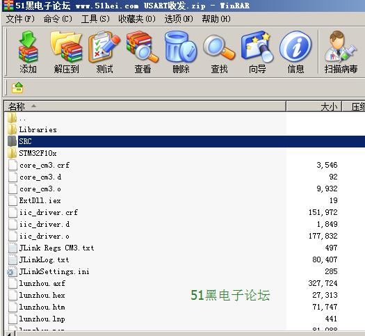

GY-52 MPU3050 IIC测试程序 STM32F103C8T6串口1连接电脑
已验证,实现功能.
下载:
USART收发.zip (2.65 MB, 下载次数: 38)
源程序预览:
