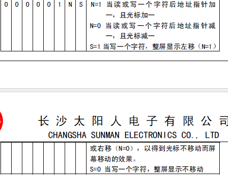

  69.         wrc(0x07);         //每写一个数据屏幕就要右移一位,就相对于数据来说就是左移了;

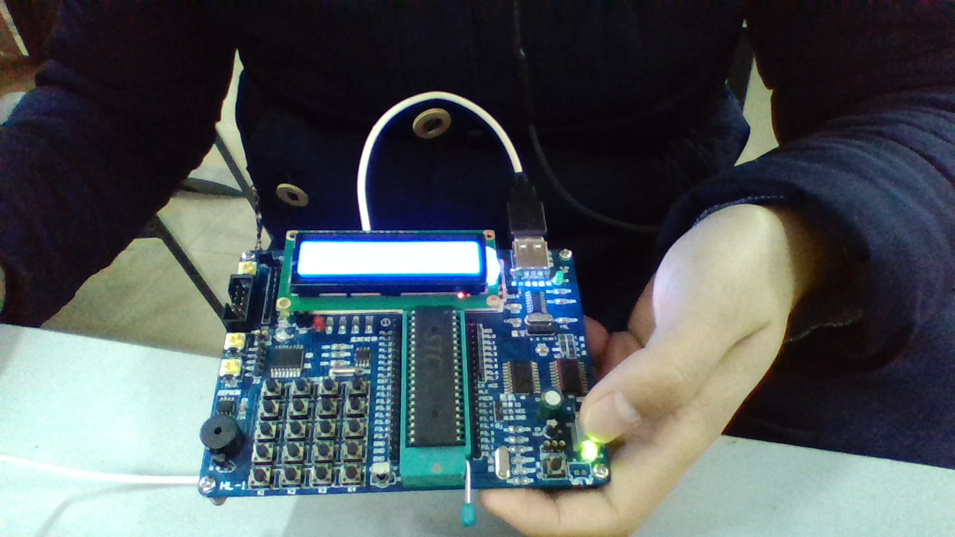

1602什么都没显示
ID:125540 发表于 2018-1-9 10:42 | 只看该作者
背光太亮了,现实的字符都看不到了,不过还是可以用的,挺不错的程序。使用了
指令码。让我忽然发现,原来循环左移右移也没那么难,就只是加了一行指令而已。
同时,可以使1602显示的内容量大大增加。
