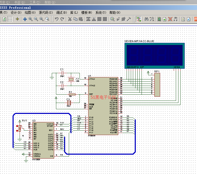

ADC0809模数转换与显示
程序代码及proteus仿真工程文件下载
下面是仿真原理图:
51单片机程序代码:

ID:524797 发表于 2019-5-14 10:52 | 只看该作者
想问一下,如果CLK接的是激励源模式DPULSE,在keil C里面怎么定义
