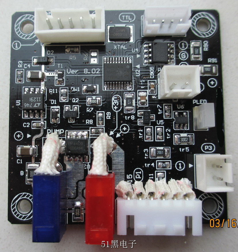

51单片机 STC12C5608AD TSSOP20封装 自己做的 用在自己车上 今天只是为整体程序积累数据 主要是为主程序里任务触发阀值测试数据 我想说的并不是单纯用单片机获取数据的方法和程序 我是想说 获得数据后的分析
今天测试的是发动机启动转速和电压跳变的关系 每100ms采集一次 然后保存在内存中 转速和电压各保存240个数据后一并写入片子自带的EEPROM扇区中

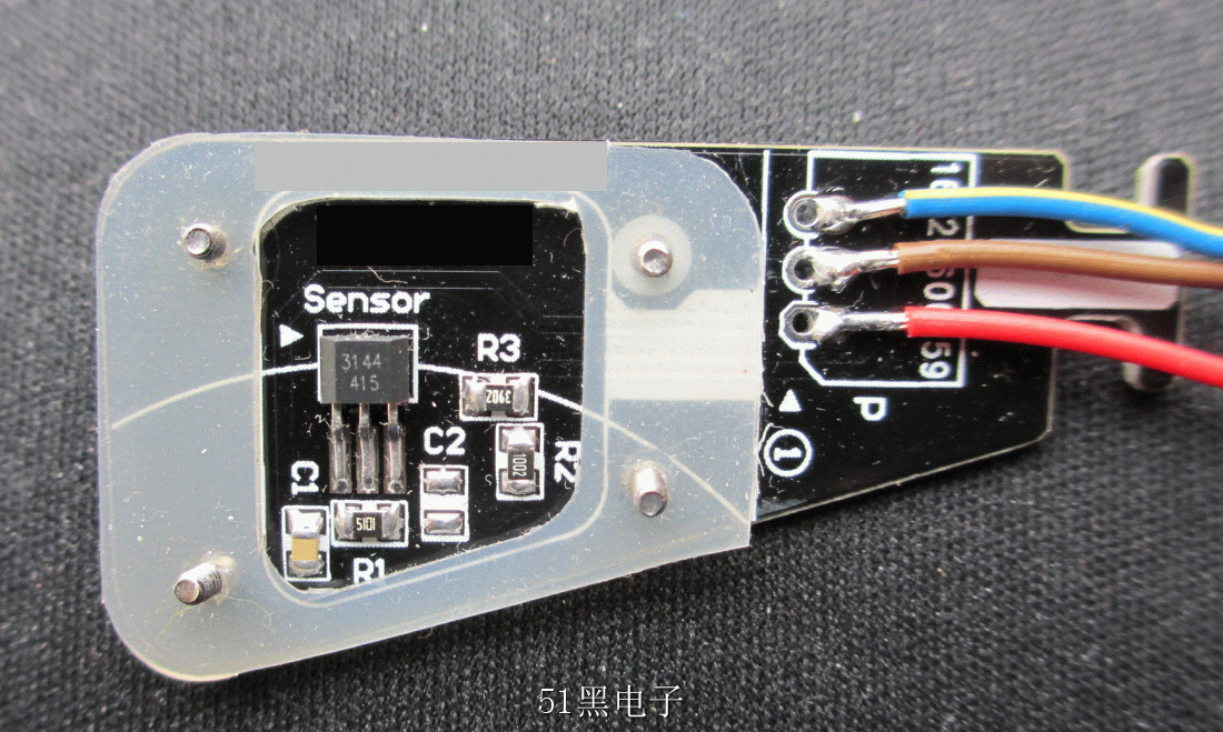

转速采集用的是3144开关量霍尔传感器+磁铁 单独做了个发电机皮带涨紧轮 照片里右边那个轮 一圈12个磁点
霍尔传感器板 这个是测试电路时拍的 线瞎焊了一下
这个是主控板 一点一点研究和改 从开始的3.x一直做到现在8.x版本 好心酸

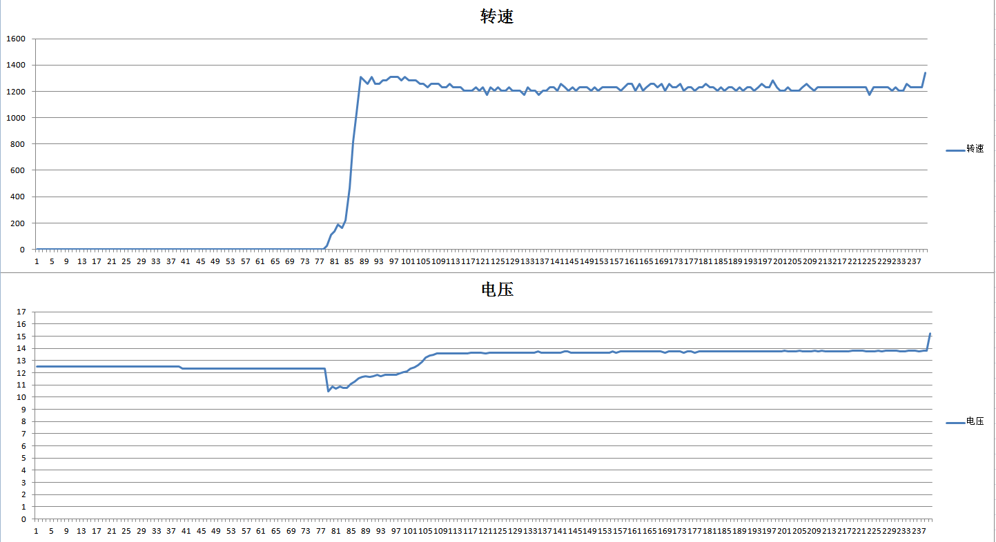

采集到数据后 用excel做成图表 在没有做这个测试前 所有关于发动机起动的知识都是个猜测 不知道发动机从拧钥匙门到起动之间精确的是多久 看数据

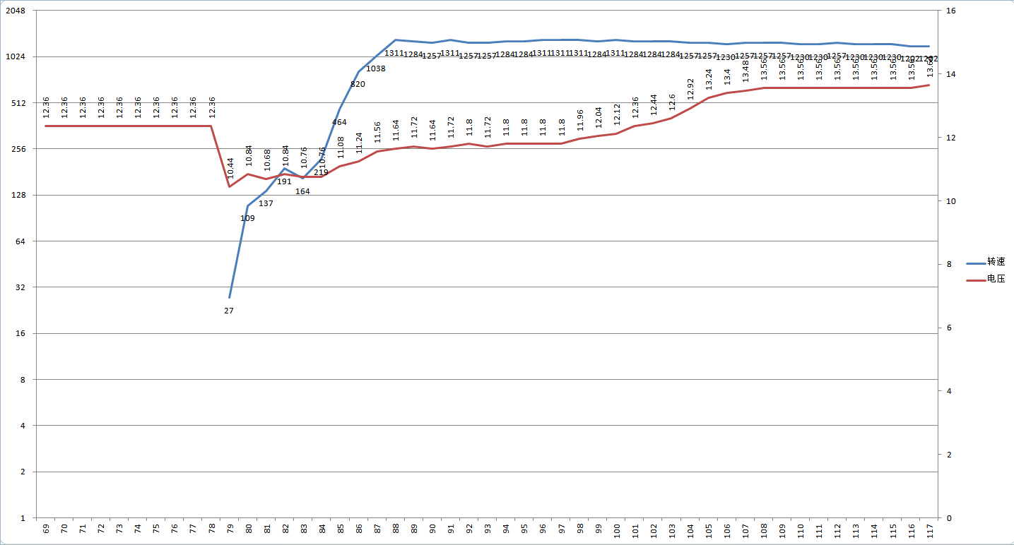

这是截取其中最重要的一部分做出的叠加图表 目的是精确比对 用的是对数坐标 所以转速的最低值部分显示不出来 但如果不用对数坐标 电压值因为和转速值差太多 图表上是一条线 没有比较性
数据分析
可以看见电压在39的位置下降了一点点 那是打开钥匙门的时候 全车电器开始供电或者从休眠状态恢复 消耗了一点电压
在78的位置 电压开始大幅度跌落而转速还是0 这是拧下钥匙门 起动机通电 但还没开始转 直流电机几乎相当于电路上的一个短路点 耗电量最大的时候 通常电瓶上标注的最大起动电流是300~500A 最有可能在这个点出现
从78到89的位置 发动机转速达到最大 89-78=11 11*100ms=1.1s 就是说 从开始拧钥匙门到发动机起动 用了1.1秒 实际上比这个时间要短 因为发动机在超过350转以后 行车电脑会开始多次点火 就是一个点火冲程发火很多次 通常 或者说假如 你在发动机达到550转附近 大约是途中85~86的位置松开钥匙门 发动机依旧会起动 从这个曲线也可以看出 整个起动过程中 前50%消耗的电力最大 就是转速横坐标从78到83的位置 电压也正好是最低的 然后 就可以理解成发动机已经起动了 因为后边的转速曲线抖直 加速很快 前0.5秒时间从0~200转 后0.6秒时间从200~1300 占整体转速的75%
电压在开始起动1.1秒后进入第一个小平台 这个时候应该是放电过程已经完成了 因为电机负荷下降 耗电量下来了 而且转速上升而电压基本恒定 说明电机没有带载 是空转状态 但人反应没那么快 还没有松开钥匙门 电机还在通电转 在横坐标108的位置 电压开始第二个跳跃 说明松开钥匙门了 108-78=30 30*100ms=3s 这差不多就是人打钥匙门起动发动机的时间
那么 结论是 正常状态下 发动机起动用0.6秒就够 至多1.1s 加上车型不同 发动机状态不同等因素加冗余量的话 正常发动机最多2s就可以起动 而人的反应都比实际需要慢
