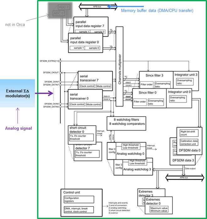

STM32 DFSDM应用框图如下:
整个DFSDM模块包含如下接口:
  • 8个串行收发器
  • 4个Sinc滤波器和积分器
  • 4个输出数据单元
  • 4个模拟看门狗
  • 8个短路检测器
  • 4个极值检测器
  • 8个并行数据进入寄存器

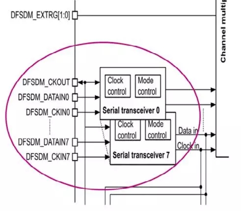

串行收发器
功能
  • 从Σ-Δ模块接收1位的串行数据,提供时钟和数据给滤波阶段,最大支持8个输入串行通道。
    支持的协议
  • 1线曼切斯特编码
  • SPI模式(时钟和数据线)
  • 上升沿、下降沿采样
  • 数据速率测量
  • 时钟缺失检测
  • 时钟速率高达20MHz
  • 串行输入(时钟和数据)通道的 DFSDM_DATINy和DFSDM_CKINy引脚可被重定向,通道重定向用于收集来自立体麦克风类型的PDM音频数据,PDM立体麦克风具有时钟和数据信号,数据通道提供左右声道信息,左声道进行时钟上升沿采样,右声道进行时钟下降沿采样。

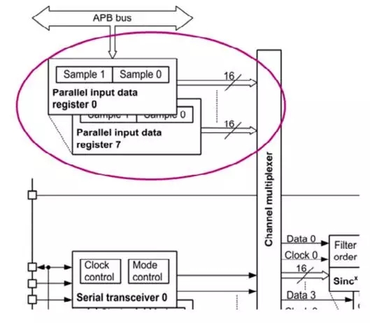

并行收发器
功能
  • 从内部数据源接收16位的并行数据,并提供数据给滤波阶段。多达8个并行通道。
    内部并行输入数据源
  • RAM数据后期处理
  • 来自内部ADC的数据处理
  • 来自被收集数据的后期处理数据
  • CPU或者DMA提供数据到DFSDM输入寄存器

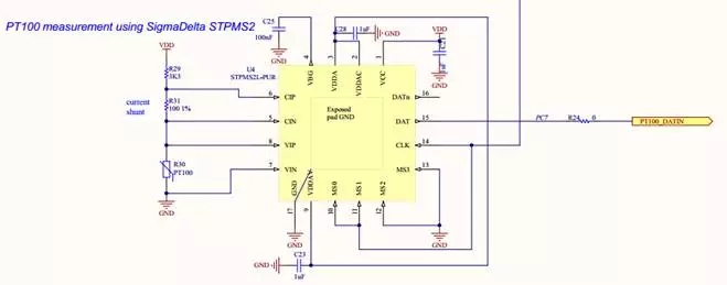

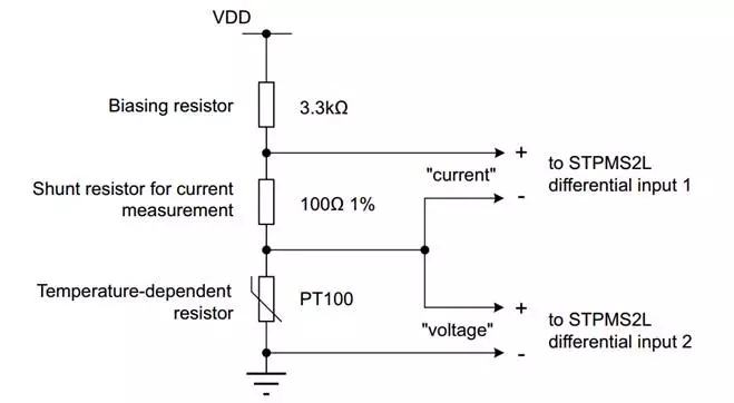

利用STM32 DFSDM进行温度测量的应用原理图如下:
STPMS2是一个双通道的二阶Σ-Δ模块,一个通道感知PT100的电压,另一个通道感知PT100的电流。使用1秒定时器来触发2个通道进行注入扫描转换。PC7(DFSDM1_DATIN3)是通道3,时钟为PC2(DFSDM1_CKOUT)。通道3测量PT100的电压,通道2测量PT100的电流。
PT100温度计算公式为:T = (PT100 – 100) / (0.385),只要通过能够测量出PT100的电压和电流,就能计算出PT100电阻值,进而得到温度值。
