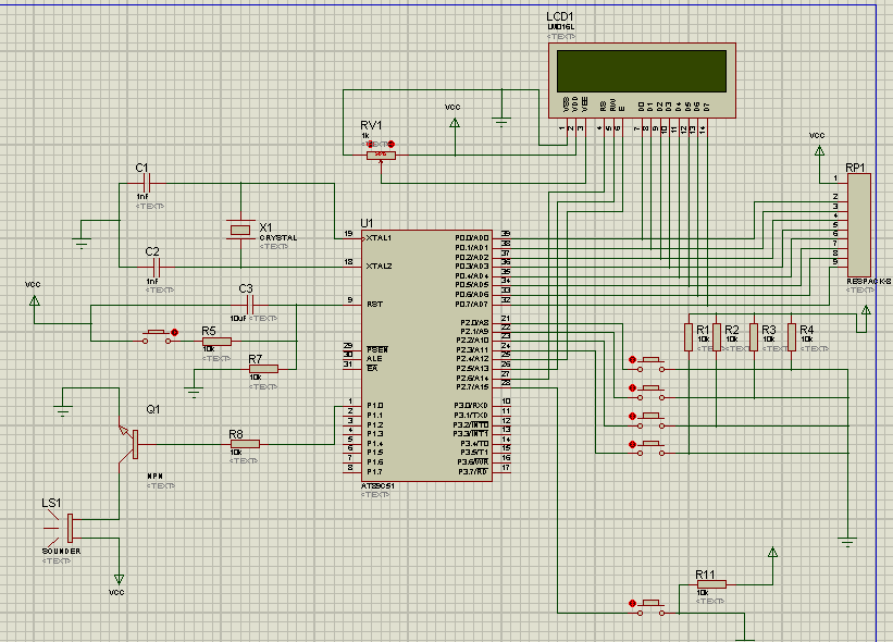

不能实现复位而且蜂鸣器也不能响怎么回事??求教

ID:91114 发表于 2017-4-25 17:43 | 只看该作者
和开关串联电阻去掉,晶振两端电容改到10pF 到30PF之间
ID:187614 发表于 2017-4-25 18:25 | 只看该作者
不是不能复位,而系统就没有启动,C1,C2用30p就可以,R5用1K或去掉。
ID:191774 发表于 2017-4-25 20:15 | 只看该作者
我照着改了可是按完还是没效果,是不是程序也需要改呀
