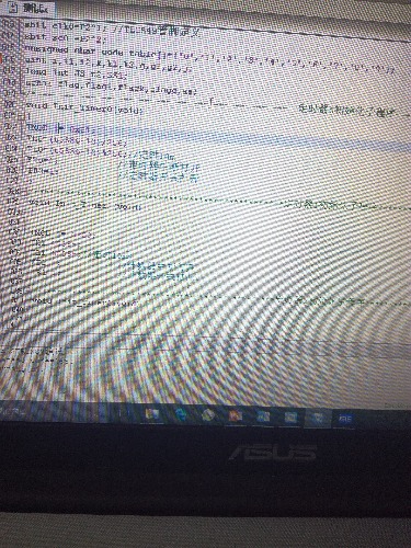

TMOD寄存器配置,例如TMOD=0x01,图片中的TMOD|=0x01是怎么回事啊?为啥是|=   小白一枚,希望大神帮助解答,不胜感激!

如果在之前TMOD已经有设置过,在此设置不改变之前设置的其他各位的值。
