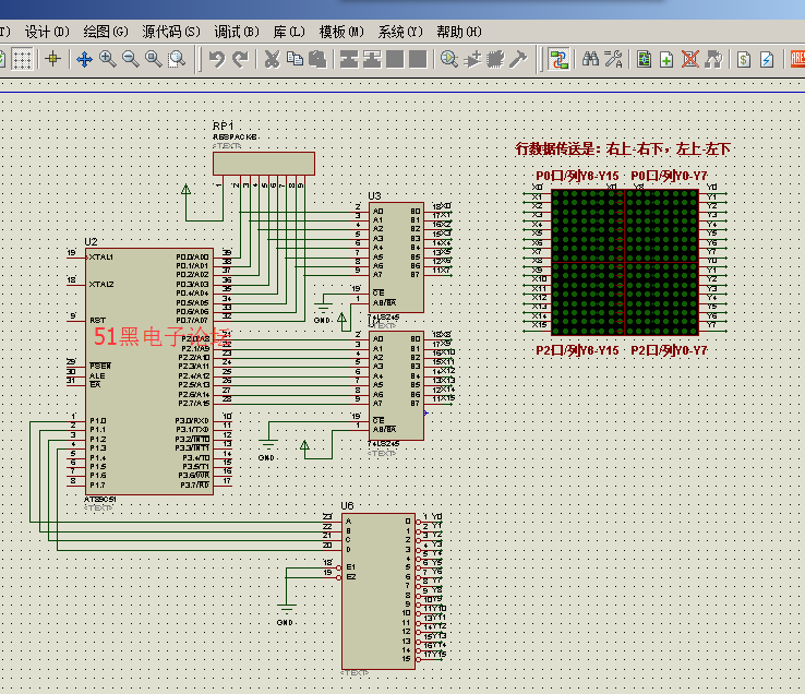

LED飞翔的鸟电路设计与仿真 8*8点阵驱动源程序
大家可以参照一下LED飞翔的鸟电路设计仿真原理图如下:

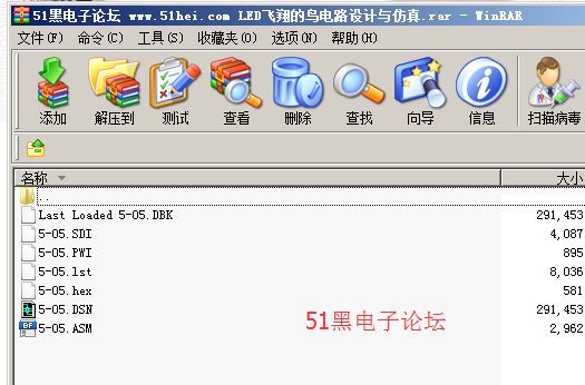

下载:
LED飞翔的鸟电路设计与仿真.rar (57.74 KB, 下载次数: 13)
