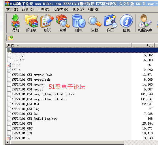

NRF24L01测试程序 不区分收发 头文件版 C51
!就发个贴!赚点黑币 这个文件测试已经通过
完整源码下载:
NRF24L01测试程序【不区分收发 头文件版 C51】.rar (59.87 KB, 下载次数: 24)
预览:
