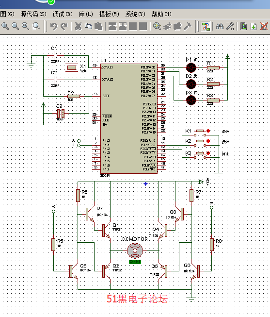

正反转可控的直流电机单片机仿真和源代码
正反转可控的直流电机单片机仿真图:
正反转可控的直流电机单片机源程序:

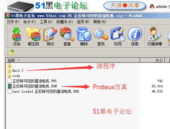

下载:
26 正反转可控的直流电机.zip (36.05 KB, 下载次数: 26)
