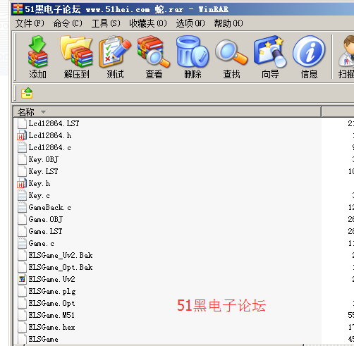

12864 屏幕应用 键盘 贪吃蛇 俄罗斯方块
下载:
蛇.rar (86 KB, 下载次数: 25)
单片机源程序:
