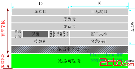

为了提供可靠的数据传输,TCP报文首部字段有较多的字段,TCP报文格式如下图:
图2 TCP报文格式
源和目标端口
用于多路复用/多路分解来自或送至上层应用的数据,可以这样理解,端口用来标识
同一台计算机的不同进程。
序列号和确认号
这两个字段是TCP可靠传输服务的关键部分,序列号是该报文段首字节的字节流编号
(TCP把数据看成是有序的字节流,TCP隐式地对数据流的每个字节进行编号)。这样理
解可能更直观,当报文被分解成多个报文段时,序列号就是报文段首字节在整个报文的
偏移量。确定号指定下一个期待的字节。TCP是全双工的,假设从主机A接收到主机B
的数据,则主机A填充进报文段的确认号是主机A期望从主机B收到的下一个字节序号。
还没理清这两者的关系?见下图(三次握手):
图3 正常情况下TCP连接建立过程
首部长度(4位)
因为选项是不定长的,这就需要标识整个首部字段的长度(单位是32位字),即5+选项
个数。4位,单位是32位字,所以首部最长是15*4=60字节,即选项最长是40字
节(10个选项)。
标志
URG
指示报文段里存在着被发送方的上层实体标记为"紧急"数据,当URG=1时,其后的紧
急指针指示紧急数据在当前数据段中的位置(相对于当前序列号的字节偏移量),TCP接
收方必须通知上层实体。
ACK
当ACK=0时,表示该数据段不包含确认信息,当ACK=1时,表示该报文段包括一个对
已被成功接收报文段的确认。
PSH
当PSH=1时,接收方在收到数据后立即将数据交给上层,而不是直到整个缓冲区满。
RST
用于重置一个已经混乱的连接(如主崩溃),也可用于拒绝一个无效的数据段或者拒绝
一个连接请求。一般而言,如果你得到的数据段被设置了RST位,那说明你这一
端有问题了。
SYN
用于建立连接过程,在连接请求中,SYN=1和ACK=0表示该数据段没有使用捎带
的确认域,而连接应答捎带一个确认,即SYN=1和ACK=1。
注:捎带是指对客户机到服务器数据的确认被装载在一个承载服务器到客户机的数
据报文段中。
FIN
用于释放一个连接,表示发送方已经没有数据要传输了。此时,接收方可能继续接
收数据,好在SYN和FIN数据段都有序列号,从而保证了这两种数据段以正确
顺序被处理。
窗口大小
用于流控制(确保连接的任何一方都不会过快地发送过量的分组而淹没另一方),窗口
大小指定了从被确认的字节算起可以发送多少个字节。
校验和
提供了额外可靠性,在计算检验和的时候,TCP的Checksum域设为0,如果数据域
的字节数为奇数,则数据域填补一个额外的0字节。校验和算法:将所有的16位字按
1的补码形式累加起来,取累加结果的补码。因此,当接收方执行同样计算时(包括
Checksum域),结果应该是0。
紧急指针
参考标志字段的URG位。
选项
选项部分是为了适合复杂网络环境和更好地服务于应用层设计的。TCP选项最长
是40字节。详情见2.2。
数据
无任何数据的TCP段也是合法的,通常用于确认和控制信息。

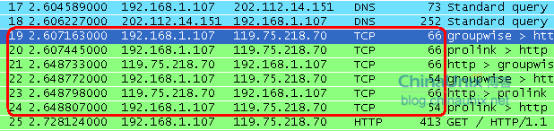

三、实例解析
3.1 概述
还是以访问百度首页为例,首先用DNS协议将URL解析成IP地址,接着在客户机和服务
器间建立TCP连接,用Wireshark俘获的分组如下图:
图4 Wireshark俘获建立TCP连接分组

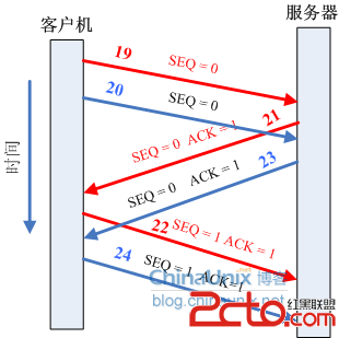

你一看会觉得有些奇怪,理论上应该是3个分组的,怎么有6个分组?先不急,先把这6个
报文收发示意图作出来(结合时间和报文含义),如下:
图5 TCP连接建立实例
从图可知,连接建立伊始,客户机发了两个报文段,这也许是为了更快建立连接(假设有
个请求报文段丢失,也不至于要等一段时间,重发报文)。接下来,以19、21、22(上图
红色线条所示)分析TCP连接建立过程。

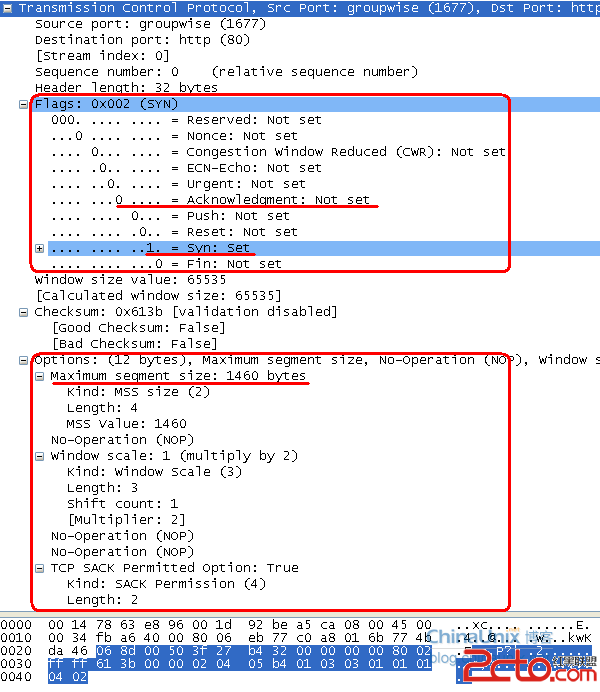

3.1 第一次握手19
Wireshark俘获TCP连接第一次握手的报文段如下:
图6 TCP连接第一次握手实例
这里主要挑几个字段分析:
标志字段,SYN=1、ACK=0表示该数据段没有使用捎带的确认域。

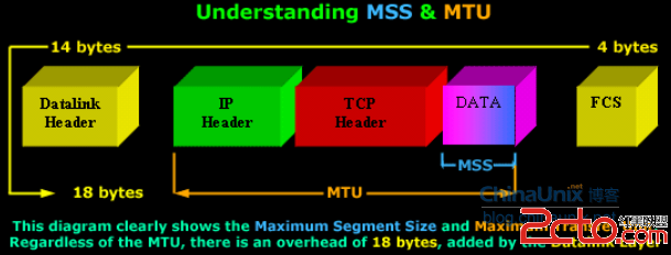

最大报文段长度(MMS)1460是怎么来的,链路层的以太网物理特性决定数据帧长度为
1500(即MTU,最大传输单元),1460=1500-20(IP首部长度)-20(TCP首部长度)。不要被
该报文首部长度32字节所迷惑,这只是建立连接过程。MSS与MTU关系见下图[2]:
图7 MSS与MTU关系

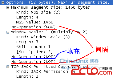

NOP字段,可以作为不足4倍数字节填充,也可作为选项间分隔,该报文段出现了3个
NOP,具体功能见下图:
图8 TCP报文NOP字段

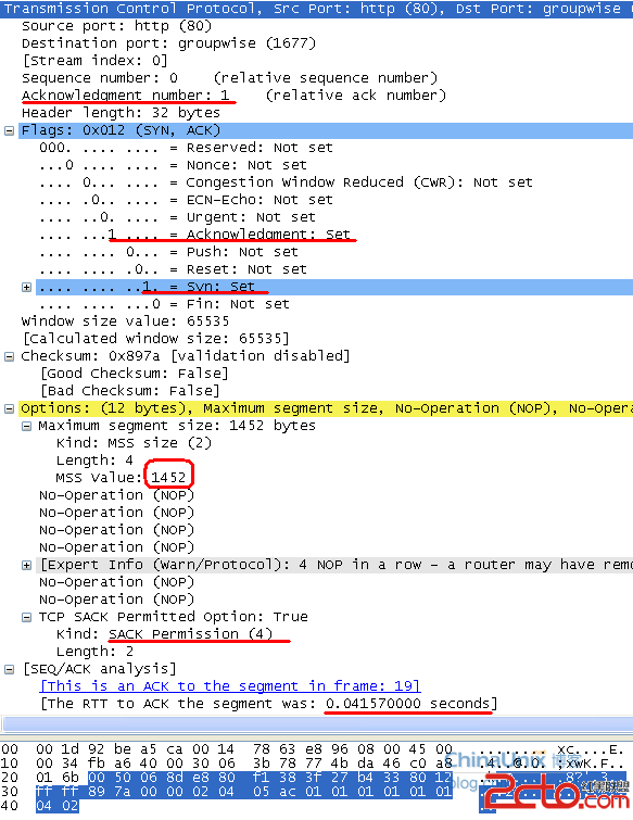

3.3 第二次握手21
服务器响应客户端TCP报文段,此时确认号为1了,SYN=1、ACK=1表明连接应答捎
带一个确认,Wireshark俘获分组如下:
图9 TCP连接第二次握手实例
为什么MSS是1452而不是1460?这是因为使用PPPoE(Point-to-Point over Ethernet,
可以使以太网的主机通过一个简单的桥接设备连到一个无端的接入集中器上[3])拨号上网,
PPoP首部是8个字节,所以PPPoE的MTU是1492,MSS也就为1492-40=1452。
那么,TCP连接建立后数据传输的MSS是多少呢,1460 or 1452 or 536 ?我的理解是
默认值536,这样理解对吗?求指点!

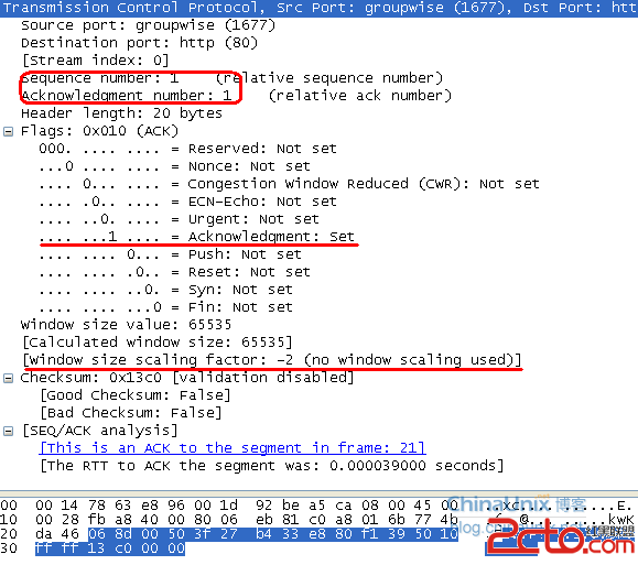

3.4 第三次握手22
客户机再次服务器的报文段,此时序列号和确认号都为1,没有选项字段,Wireshark
俘获的分组信息如下:
图10 TCP连接第三次握手实例
值得注意的,因为窗口扩展大小协商未果,所以就不扩大窗口了,即窗口大小最大
为65535。
如此,TCP连接建立:-)
