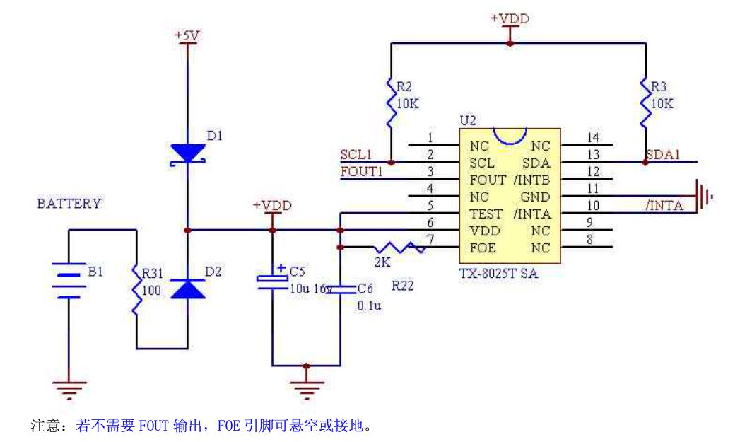

这个时钟芯片怎么跟单片机连接,有朋友会用吗

按上图连接。SCL和SDA分别接单片机的IO。这个电路使用的是I2C协议,51单片机没有此接口,所以需要程序模拟。
