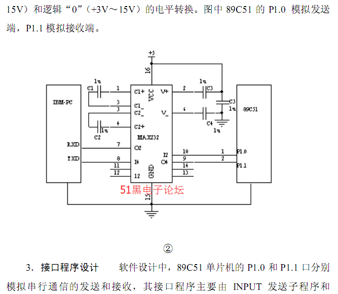

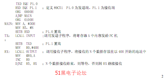

    3.接口程序设计     软件设计中,89C51 单片机的 P1.0 和 P1.1 口分别
模拟串行通信的发送和接收,其接口程序主要由 INPUT 发送子程序和
OUTPUT接收子程序组成。通信速率 1200 bit /s,帧格式为 N.8.1。发送时,
先发送一个起始位(低电平) ,接着按低位在先的顺序发送 8 位数据,最后
发送停止位。接收时,先判断 P1.1 接收端口是否有起始低电平出现,如有
则按低位在先的顺序接收 8 位数,最后判断 P1.1 口是否有停止高电平出现,
如有则完成一个数据接收,否则继续等待。其中软件编写要严格按照异步通
信的时序进行,每 bit 位传送时间间隔按通信速率1200 bit /s计算为 833μs。
其模拟串行通信程序清单见下,系统要求单片机晶振为6M。程序清单如下:
