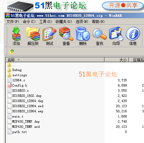

DS18B20在lcd12864液晶屏上显示
本程序分为DS18B20、头文件、12864液晶和主程序四个部分

完整资料打包下载:
DS18B20_12864.zip (63.25 KB, 下载次数: 90)
