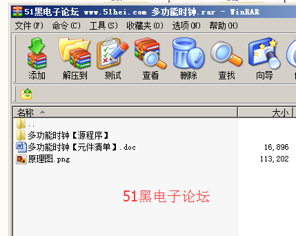

全部资料下载地址:
多功能时钟.rar (171.7 KB, 下载次数: 309)
