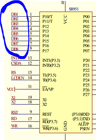

ID:198863 发表于 2017-5-19 23:51 | 只看该作者
楼主你好,LED是用哪个管脚控制的?没太看得出来,望指教
ID:202477 发表于 2017-5-20 09:17 | 只看该作者
不是说了吗,是与P1相连的8位发光LED点亮代表锁被打开
ID:198863 发表于 2017-5-20 10:04 | 只看该作者
楼主,试验了一下这个程序有些问题:按下S19即关闭密码锁时,LED依然是点亮状态,无法熄灭
ID:202477 发表于 2017-5-20 15:28 | 只看该作者
LED管脚是这样连接哦,如图
1图
1图
2图
2图
