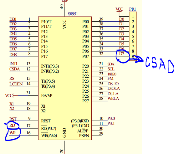

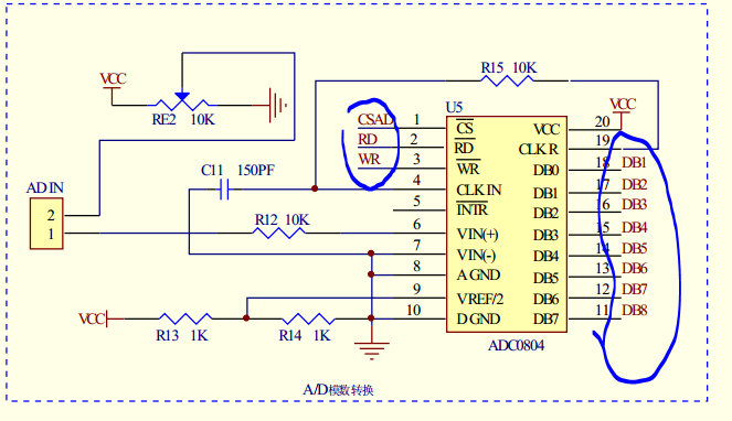

本人,现在再做一个有89c51和adc0809为主体的数字电压表,在proteus里,可以直接在0809的clock端加上一个500Khz方波电压,,焊板子时,我想通过两个74ls74,分频,由51的ale端得到500Khz,再接到0809上,某宝买不到74ls74,所以我找了一下替代品74hc74,请大神告诉我,这个办法可行吗,或者说,还有更好的办法吗,求赐教

ID:202477 发表于 2017-5-20 16:05 | 只看该作者
我有个ADC0804连接图,ADC0809也是如此类推吧,如图
图一
图一
图二
图二
