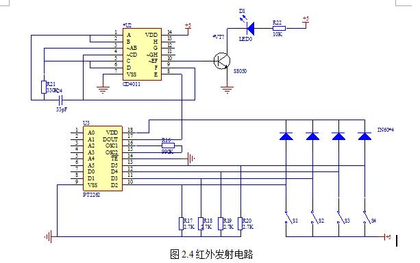

各位可以帮忙分析下下面电路的原理吗
回帖奖励 8 黑币 回复本帖可获得 2 黑币奖励! 每人限 1 次
越详细越好,谢谢了
红外发射
红外发射

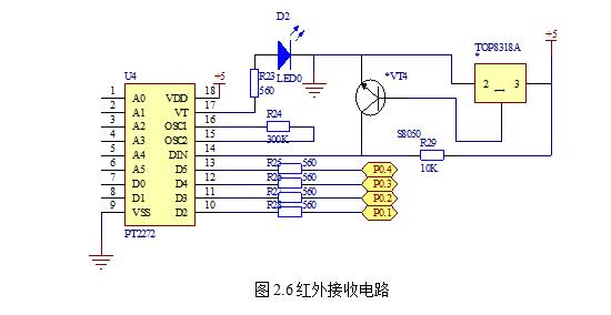

红外接收
红外接收
ID:203556 发表于 2017-5-22 17:52 | 只看该作者
pt2262与pt2272是一对带地址、数据编码功能的红外遥控发射/接收芯片。其中发射芯片PT2262-IR将载波振荡器、编码器和发射单元集成于一身,使发射电路变得非常简洁。接收芯片PT2272的数据输出位根据其后缀不同而不同,数据输出具有“暂存”和“锁存”两种方式,方便用户使用。
s1到s4的开关为输入,输入高低电平,通过红外传输到接收端,输出成P0.1到P0.4的高低电平。
ID:149988 发表于 2017-5-22 18:52 | 只看该作者
RE: 各位可以帮忙分析下下面电路的原理吗
CD4011是四与非门电路,左侧组成震荡电路。8脚是与非门一个输入端,输入由红外编码电路送来的信号,9脚是与非门振荡器输出的信号,10脚是与非门输出端,控制S8050截止与导通,发出红外码信号。PT2262是红外编码器,右面部分是编码部分,根据S1-S4的不同组合可输出不同的键码。PT2262 最多可有6 位(D0-D5)数据端管脚,设定的地址码和数据码从17 脚串行输出,发出的编码信号由:地址码、数据码、同步码组成一个完整的码字,

ID:203704 发表于 2017-5-23 07:29 | 只看该作者
这个是典型的发射电路,TP2262是编码芯片,TP2272是解码芯片!详细的你可以查看数据手册。CD4011是用来提高驱动能力!
ID:189095 发表于 2017-5-23 10:06 | 只看该作者
不倒翁.WZT 发表于 2017-5-22 18:52
CD4011是四与非门电路,左侧组成震荡电路。8脚是与非门一个输入端,输入由红外编码电路送来的信号,9脚是与 ...
红外接收电路 具体
