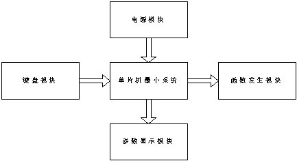

2.2   系统组成总体结构
本次设计系统如图2.1所示,以51单片机为控制核心,由电源模块、单片机最小系统模块、中断键盘模块、函数信号发生模块、显示模块组成。
图2.1 控制结构框图

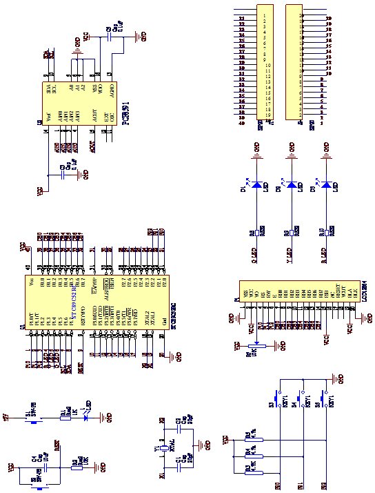

3.2   按键电路
键盘从结构上分为独立式键盘与矩阵式键盘。一般按键较少时采用独立式键盘,按键较多时采用矩阵式键盘。本次设计只用三个按键,因此选取独立按键,矩阵按键没有用到故而将不介绍。
独立式键盘:在由单片机组成的测控系统及智能化仪器中,用的最多的是独立式键盘。这种键盘具有硬件与软件相对简单的特点,其缺点是按键数量较多时,要占用大量口线。图3.5是一个利用MCS-51单片机的P2口的低三位设计的编码键盘,其编码分别为P20、P21、P22。CPU对应的I/O接口外部接了上拉电阻原因跟灌电流大小有关,其实P2口内部也有上拉电阻,这里不冲突,当按键没按下时,其输入为高电平;当某键被按下后,对应的I/O接口变为低电平。只要在程序中判断I/O接口的状态,即可知道哪个键处于闭合状态。
图3.5 按键电路

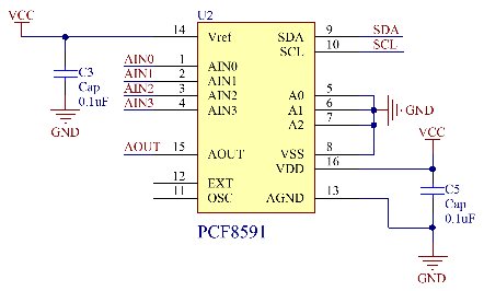

3.3   信号发生电路
本次设计中选取PCF8591芯片作为DA转换,其原因是因为是它具有总线接口,这样大大节约了单片机的I/O口。本次设计芯片的接线如图3.6,采用了经典电路,其中芯片14引脚接5V基准电压。
图3.6 信号发生电路
总线是Philips公司推出的新型单片机系统。它采用串行总线,主控器与外围器件仅靠两条线进行信息传输,一条称为时钟线(SCL),另一条位数据线(SDA)。总线单片机系统较通用单片机系统电路简单。由普通CPU芯片同专用器件组成的系统为模拟系统,它性能稳定,价格较低,目前已得到广泛应用。
3.4   显示电路
本次设计中显示电路包括了两部分,一部分为液晶LCD1284显示其参数,另一部分为三个LED灯用来指示此时的波形种类。
3.4.1  液晶显示电路
设计中选用带中文字库的128X64作为参数显示,带中文字库的128X64是一种具有4位/8位并行、2线或3线串行多种接口方式,内部含有国标一级、二级简体中文字库的点阵图形液晶显示模块;其显示分辨率为128×64,内置8192个16*16点汉字,和128个16*8点ASCII字符集。利用该模块灵活的接口方式和简单、方便的操作指令,可构成全中文人机交互图形界面。可以显示8×4行16×16点阵的汉字,也可完成图形显示。低电压低功耗是其又一显著特点。
系统中当用按键来切换波形和调整频率的时候,用液晶LCD12864来显示此时波形的种类和频率值的大小,其引脚接线图如图3.7所示。
图3.7 液晶显示电路
3.4.2  LED显示电路
本次设计中当用其按键来切换波形时,除了在液晶12864上来显示参数,还用了这个LED显示电路,当切换到某一个波形时,与其相对应的小灯就会亮来提示现在是什么波形输出,方便的解决了没有用示波器采集时依然能准确判断出输出的波形的种类,其电路图如图3.8所示。
图3.8 LED显示电路

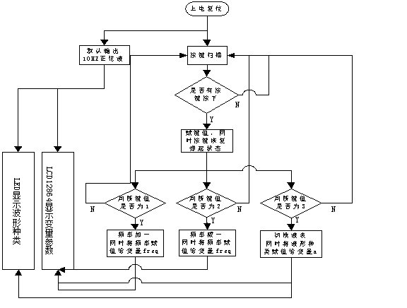

第4章      软件设计4.1   系统总流程
本设计上电或复位时,将默认输出10Hz的正弦波,并开始在主程序里一直扫描按键程序,当检测到有按键下,通过查询P2口状态,便知道是对应的哪个按键按下,并给按键赋上键值,赋完键值以后,立刻将P2口还原,以便下一次检测。然后通过查询键值便可知道是哪一个按键按下,以键值为标志,传递给相应的子程序,从而实现频率的增减和波形的切换,将频率的值和波形作为变量,再传递给相应的程序,从而可以实现在液晶LCD上显示此时的频率和波形,同样当波形改变时,赋上标志位,对应的标志位用来实现LED的显示,达到波形改变时对应的LED显示,其系统总流程图如图4.1所示。
图4.1 系统总流程图
4.2   系统子流程图
本次设计中,由上面总流程图中可以清晰的看出将程序进行了模块化,分为了几大部分,其中可以大致分为波形发生、按键扫描、LCD12864液晶显示、LED显示四部分组成。
4.2.1  波形发生

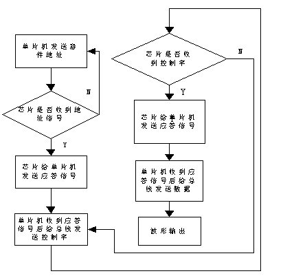

设计中采用PCF8591芯片作为D/A转换,芯片PCF8591与单片机通过总线与单片机相连,其地址端A2、A1、A0接地,基准电压接5V电压,其连线图具体见图3.6,开始时单片机通过在总线上发送一个器件地址,当PCF8591与总线上发送的这个地址相匹配时,通过总线给单片机发送一个应答信号,单片机识别到这个应答信号时将在总线上发送一个控制字,此时由于前一个地址已经与PCF8591相匹配,那么此时的控制字则用来控制PCF8591,使其进行相应的动作,当芯片收到控制字后再次给单片机发送一个应答信号表示收到,最后单片机通过总线发送数据,使其芯片进行工作。器件工作流程图如图4.2所示。
图4.2 波形产生流程图

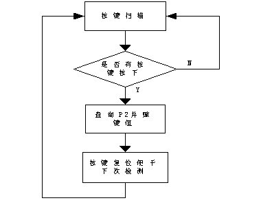

4.2.2  按键扫描
设计中通过中断对按键进行扫描,当有按键下时,扫描程序中查询P2口状态,便可知道是对应的按键按下,并给按键赋上键值,赋完键值以后,立刻将P2口还原,以便下一次检测。然后通过查询键值,以键值为标志,传递给相应的子程序,从而实现频率的增减和波形的切换。其按键扫描流程图如图4.3所示。
图4.3 按键扫描流程图
4.2.3  参数显示
本设计当按键按下时除了给按键赋键值以外,还在按键按下时给程序中加入了表示频率参数的加减来和波形的切换,此时的频率加减对应着实际频率值,再将表示频率和波形参数的变量通过形参传递给液晶显示程序中的实参,从而实现了频率和波形在液晶上的显示。
与此同时,当按键按下时,对应的键值被赋值,在表示波形切换的那个赋值的键值程序中,我们进行了变量i++,当变量i=0时,实现正弦波输出,i=1时,三角波输出,i=2时锯齿波输出,i=3时,方波输出,然后将i清零,如此循环,进而实现了对波形的切换,当对应的i值改变时,令其对应的I/O口变为低电平,使得LED灯发光,从而实现了不同的LED发光表示了不同的波形,由于此节比较简单,流程图进行省略。

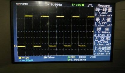

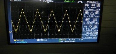

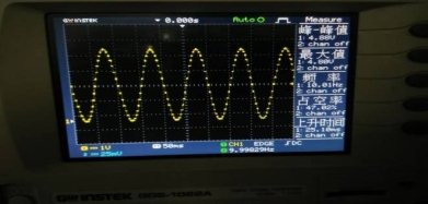

第5章      系统测试与分析5.1   波形种类测试与分析

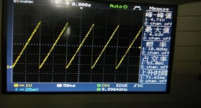

通过示波器的采集,当上电复位时,观察到的波形如图5.1所示,此时没有按键按下,观察到此时的波形为正弦波,频率为10Hz,与设计中的相符合,然而当仔细观察时便可以看到正弦波并不平滑,而是有一格一格的小齿,这是因为在正弦波发生器时,一个周期只赋值了32个点,如果点数够多,将会使得波形更加平滑,但这并不影响,可以在后波形输出加上一个低通滤波电路,进而可以让其波形变得平滑可观,但是此设计中并没有包含滤波电路。当按下波形切换按键时,可观察到三角波、锯齿波、方波波形,对应图5.2,5.3,5.4。
图5.1 正弦波波形图

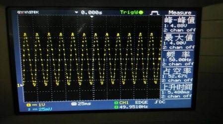

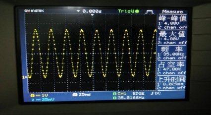

5.2   频率大小测试与分析
通过按键按下,可以调整波形频率大小的输出,此次测试中以正弦波为例,由图5.1正弦波波形图可以通过示波器测出此时的频率为10Hz,通过按键调整,可以得到如图5.5所示的频率35Hz和图5.6所示的频率50Hz,在图中可以看出与理论值大小只有很小很小的误差,这充分展示了本设计的合理性。
图5.5 35Hz方波波形图
              图5.6 50Hz方波波形图

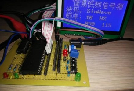

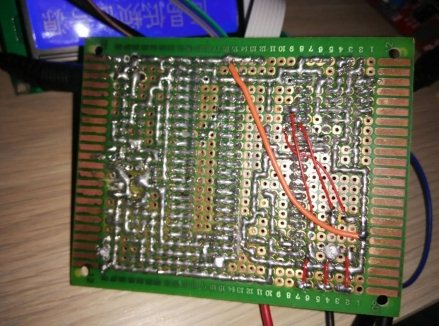

5.3   实物焊接与整体效果展示
如图5.7与5.8展示了整体电路的显示效果与焊接。在图中可以通过LCD12864清晰的看到此时的波形为正弦波,频率值为10Hz,同样对应的红色小灯发光,作为此时为正弦波。
图5.7 实物显示效果
图5.8 实物焊接
