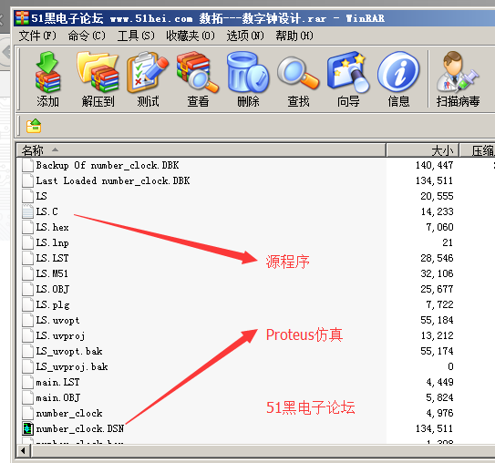

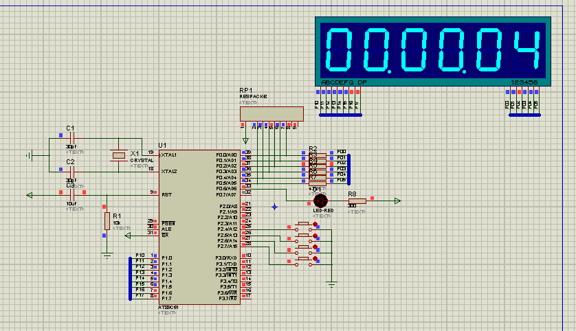

        数拓做了一个数字钟,功能有年月日,时分秒,星期,闹钟,秒表,整点报时。通过按键切换不同功能。
材料简单,适合单片机新手
