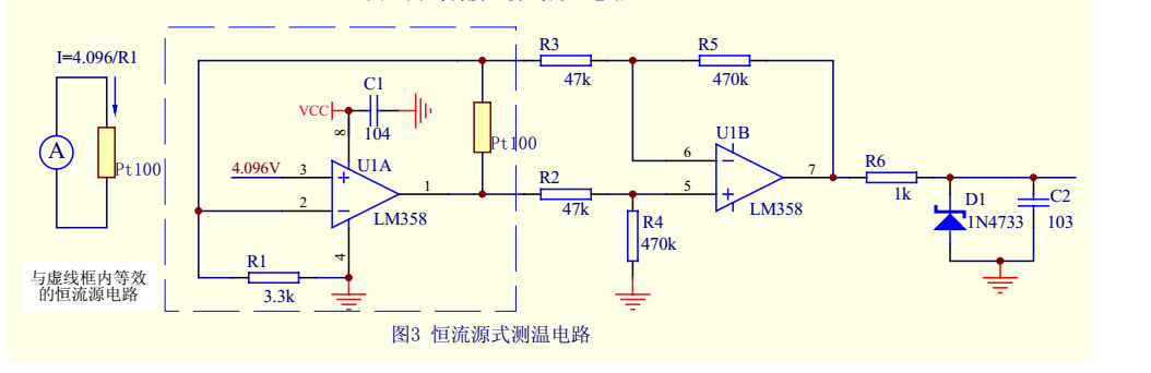

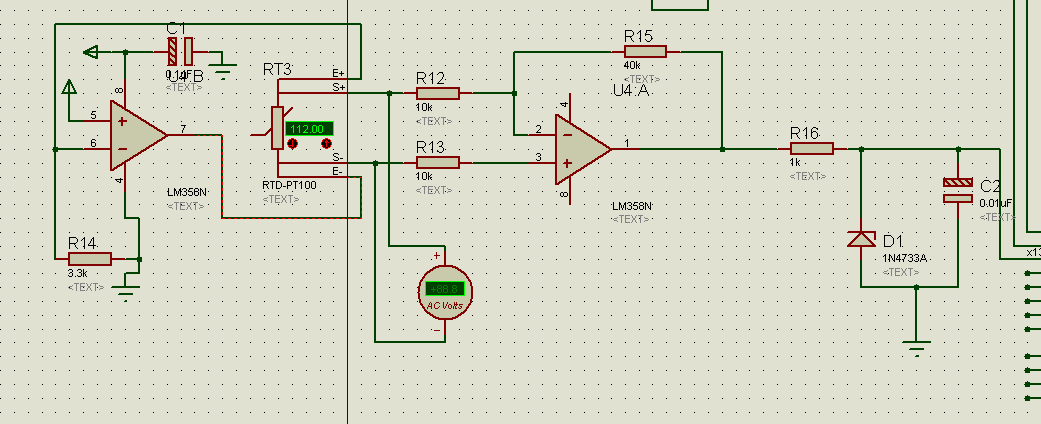

我看之前论坛有人做了个这个,就想着试试看,然后做了个三路的测温,其他两路用的OP07的运放,然后第三路用的他那个,前两个温度正常,但是这个电路温度显示一直是-20.62,有没有大神知道这是怎么回事,我哪里连错了么

对了,把人家原图贴上

楼主:-20.62,对应的采样值是多少啊?对应的采样电压是多少啊?这个电压谁给的啊?……
