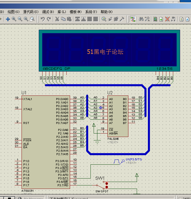

简单单片机频率计仿真 测量结果用五位数码管
分享一个简单的频率计
  1. /******************************************************************
  2.   AT89S51的T0,T1计数器对输入的信号进行频率计数,测量结果用五位数码管
  3. 动态显示,要求对0~65KHZ的信号频率进行准确测量,误差不超过5HZ
  4. *****************************************************************/

  54. void main(){
  55.                 P0=TAB[0];//刚开始显示00000
  56.                 P2=0xC0;
  57.                 TMOD=0x51;//T0 记时 T1计数
  58.                 TH0=0x3c;//定时50ms
  59.                 TL0=0xB0;
  60.                 TH1=0x00;//计数
  61.                 TL1=0x00;
  62.                 TR0=1; //开T0
  63.                 TR1=1;//开T1
  64.                 ET0=1;//开中断
  65.                 EA=1;//打开总中断
  66.                 while(1){
  67.                 if(num>=20){//记满一秒
  68.                         num=0;
  69.                         TR1=0;
  70. ……………………
  71. …………限于本文篇幅 余下代码请从51黑下载附件…………
