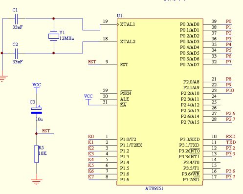

单片机的最小系统是由复位电路、时钟电路和电源组成。复位操作有上电自动复位、按键复位和外部脉冲复位3种方法。本文采用的是上电复位它是通过系统外部的复位电路来实现的。根据电路原理可知电容两极板间的电压不能突变当单片机电源接通电源的瞬间单片机的9管脚会产生一个阶跃信号,所以RTS端维持高电平由于这个充电时间远远大于1ms,一般就可以实现对单片机的上电自动复位,即接通电源就完成了系统的初始化。
初始化是为了让单片机从地址0000H开始执行, 除此之外单片机要想正常工作还必须有时钟电路,时钟电路是产生时序的基础,单片机每执行一条指令都是建立在时序电路上的,为了能保证单片机执行指令的同步,电路就要在唯一的时钟信号控制下按时序的先后进行工作。它分为内部时钟电路和外部时钟电路。本文采用的是内部时钟电路,在MCS—51单片机的内部有一个高增益的反向放大器,其输入端为引脚XTAL1,输出端为XTAL2,只要在外部接上两个电容和一个晶振,就能够成一个稳定的自激振荡器。
这里主要看一下电容和晶振的选择,晶振的大小与单片机的振荡频率有关,电容的大小影响着振荡器振荡的稳定性和起振的快速性,通常选择10~30pF的瓷片电容。本系统电容选择为33pF,晶振为12MHz之所以选择这一频率的晶振是为了在进行单片机与电脑进行串口通信时容易产生和电脑时钟同步的波特率,另外在设计电路时,晶振和电容应尽可能的靠近芯片,这样可以提高系统的抗干扰能力,电源部分,电源与地之间可以接一个0.1uF的电容,它用来滤除电源的纹波,使单片机稳定工作,单片机最小系统如图3-1所示。
                       3-1 单片机最小系统

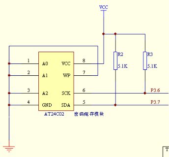

3.2 存储模块AT24C02
存储模块的设计是把WP引脚接到GND上因为要让器件进行正常的读/写操作,把SDA串行数据/地址与单片机的P3.7引脚使AT24C02与单片机进行所有数据的发送或接收,把SCK串行时钟引脚与单片机的P3.6引脚相连接,让单片机产生一个AT24C02工作的时钟,使其正常的工作。存储模块电路如图3-2所示。
3-2存储模块 AT24C02硬件结构
AT24C02的特点:数据线看门狗定时器;可编程复位门级;高数据传输速率400kHz速率和I2C总线;2.7V至7V电压;低功耗CMOS工艺兼容;16 bespate写缓冲区;反撇写保护芯片;高低电平复位信号输出;100万擦除周期;保存长达100年。

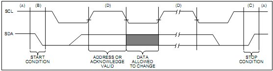

定义如下的总线状态,见图3-3。
3-3 总线时序
  • 总线空闲(状态A)
   数据线和时钟线都保持高电平状态。
  • 起始信号(状态B)
    时钟线保持高电平期间,数据线从高电平到低电平的跳变作为I2C总线的起始信号。所有操作都必须以起始信号为前提。
  • 停止信号(状态C)
    时钟线保持高电平期间,数据线从低电平到高电平的跳变作为I2C总线的停止信号。所有操作都必须以停止信号结尾。
  • 数据有效(状态D)
    起始信号之后,在时钟信号保持高电平期间,数据线传送的数据有效。
    数据线上的数据必须在时钟信号为低电平时改变,以传输下一字节的数据。每传输一字节的数据,就会有一个时钟信号的暂停。
数据传输都必须以起始信号开头,以停止信号结尾。在起始信号和停止信号期间传输数据的总量大小由主器件决定,理论上是没有限制的。但是在写状态下只有最后16个周期传送的数据会被写入。如果待写入的数据超出了这个限制,会根据先入先出的原则覆盖掉前面的数据。
    每一个被寻址到的从设备,在成功接收一个字节的数据后,都必须产生一个应答信号。主设备必须增加一个额外的时钟信号,接收从器件对收到数据的响应。器件应答的方式是在响应时钟周期时将SDA线拉低,表示其已收到一个8位数据。如图3-4。当然,调整时间和保持时间都必须计算在内。主器件在传送完最后一个字节的数据之后,不传送应答信号,从而向从器件标明数据传送结束。在这种情况下,从器件必须保持SDA高电平,使主器件可以产生停止信号。当AT24C02在内部读写周期内是不会产生任何响应信号的。

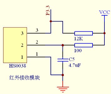

3.3红外模块HS0038
红外数据传输的特点:成本廉价、建设工程期短、适应性好、扩展性好、设备维护上更容易实现。使用红外模块进行传输,丰富了系统的功能,提高了系统的可操作性,因而达到了交互式与智能化。红外数据传输广泛地运用在红外遥控系统和车辆的监控、门禁系统、小区的安全防火系统和传呼系统、身份的识别、非接触RF的智能卡等。工业设备中,在高压,辐射、有毒气体、粉尘等环境下,采用红外遥控不仅完全可靠而且能有效地隔离电气干扰。
一体化红外线接收头三个管脚分别是地、+5 V电源、解调信号输出端接在单片机P3.3引脚上。利用外部中断进行数据的接收。下图3-5为红外模块硬件结构。
3-5 红外模块硬件结构
红外线接收器大都将信号的接受、放大、检波等集于一身,而且可以经过编码解码时单片机收到可识别的信号源。这样一来便会减少硬件设计过程中的麻烦,使电路简单化,且应用起来比较方便。下图为红外一体化接受头HS0038,外观图如图所示。
                      3-6红外接收元器件

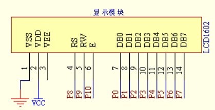

LCD1602液晶显示与单片机的连接可以分为两种方式:总线方式和模拟口线方式。在实验中,我们常采用模拟口线连接方式。如图3-7所示。
3-7 显示模块硬件结构

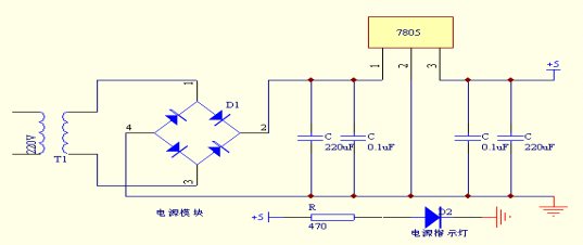

3.5 电源电路模块
控制系统主控制部分电源需要用5V直流电源供电,其电路如图3-8所示,把有效值为220V频率为50Hz单相交流电压转换为幅值稳定的5V直流电压。其主要原理是把单相交流电,经过电源变压器降压。
由于输入电压为电网电压,一般情况下所需直流电压的数值和电网电压的有效值相差较大,因而电源变压器的主要作用是起到降压作用。降压后还是交流电压,所以需要整流电路把交流电压转换成直流电压。由于经整流电路整流后的电压含有较大的交流分量,会影响到负载电路的正常工作。需要通过低通滤波电路滤除交流成分使输出电压平滑稳定。稳压电路的功能是使输出直流电压基本不受负载电阻变化和电网电压波动的影响,从而获得稳定性足够高的直流电压。本电路使用集成稳压芯片LM7805解决了电源稳压问题,在稳压芯片的前段分别放置两个电容主要是为了滤除电源中的高低频干扰而在芯片之后又经过一级的滤波以使电源更为洁净,并在电源输出端加上LED以此来显示电源的开关状态。
1.011.jpg 3-8 电源电路硬件结构

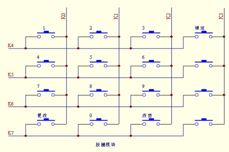

键盘是单片机十分重要的输入设备,是实现人机对话的纽带。键盘是由一组规则排列的按键组成,一个按键实际上就是一个开关元件,即键盘是一组规则排列的开关。根据按键与单片机的连接方式不同,按键主要分为独立式按键和矩阵式按键 ,有了这些按键,对单片机的控制就方便多了。
本设计按键数量较多,所以采用矩阵式按键以节省I/O口线。将16个按键分为4排4列排列好,如图3-9矩阵键盘硬件结构。当有一个键按下时,通过某一边引脚赋低电平,扫描全部引脚看是否与最初的赋值一样,不一样则根据相应的算法(通过改变后的值与初始值相或,根据结果赋值)确定是哪个键按下。
3-9键盘模块硬件结构
键盘为4×4形式,按键包括阿拉伯数字0~9,以及锁定、更改和改密三个应用按键。当用户需要输入密码或修改密码时,按下相应按键即会与单片机产生信号,并会执行相应的程序。

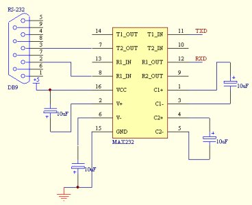

3.10串行通信电路
随着计算机在各个领域的广泛应用和智能化控制的发展,多微机系统和计算机网络技术的普及,计算机的通信功能显得越来越重要。计算机通信是指将计算机技术和通信技术相结合完成计算机与外部控制设备或计算机与计算机之间的信息交换或信息处理,按通信方式可以分为两大类:并行通信与串行通信。并行通信通常是将数据字节的各位用多条数据线同时进行传送 , 并行通信控制简单、传输速度快,但是由于传输线较多长距离传送时成本高且接收方的各位同时接收存在一定的困难。串行通讯传输线少,长距离传送时成本低且可以利用电话网等现成的设备所以本设计采用串口与单片机进行通信。
大多数PC机都有一个串行通讯端口,RS-232主要用于计算机之间进行数据的交换与通讯RS-232通讯接口是电子领域的一种标准化传输接口,主要是为了进行远程传输与通讯连接终端设备的物理接口。RS-232采用非平衡连接在这个线路中信号的电压都使用一个公共的接地线,所有信号电压都加到一条导线上为了能提高串口通信的抗干扰能力和数据传送距离,RS-232芯片的信号和电平采用负逻辑电平,直流电压值在-15至-5V芯片规定为逻辑值“1”,直流电压值在+ 5至+15V芯片规定逻辑值“0”,直流电压在-5至+5V为过渡区。由于单片机输入与输出为TTL电平这与 PC机所执行的串行接口标准不一致数据无法正常传输。
1.016.jpg 因此要实现单片机与PC机之间的数据通读,必须进行电平转换。一般常用的电平转换器件有MC1488、MC1489及MAX232等,但MC1488、MC1489需要±12V电源,这对于不具备±12V电源的单片机系统是非常不便的。故本系统使用MAX232实现电平转换。单片机的第10、11管脚与MAX232芯片的11、12管脚相连并互相传送数据通过MAX232芯片将单片机的TTL电平转换成电脑所能识别的电平。电路原理如图3-13所示。
3-13 串行通信电路硬件结构

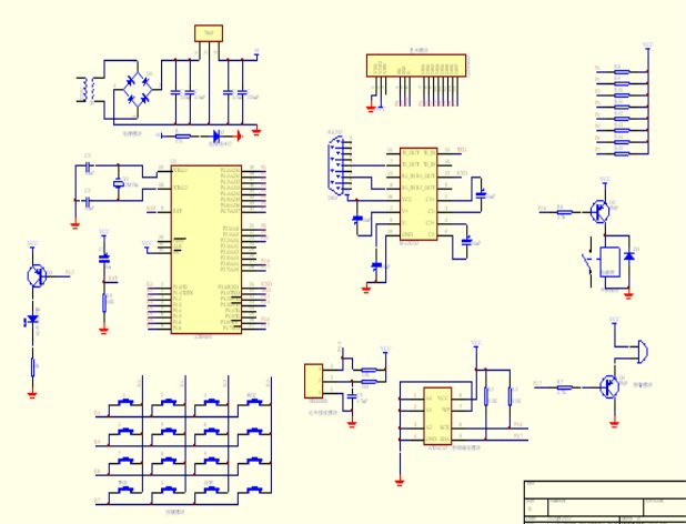

3.11 系统整体原理图
智能电子密码锁的基本原理是:从矩阵键盘输入一组密码,单片机把该密码和设置密码进行比较,若输入的密码正确,则控制电磁锁动作,将电磁锁抽回,从而将锁打开;若输入的密码不正确,则要求从新输入,并记录错误次数,如果2次错误,则被强制锁定并报警。如下图3-14所示:
1.017.jpg 3-14 系统整体原理图

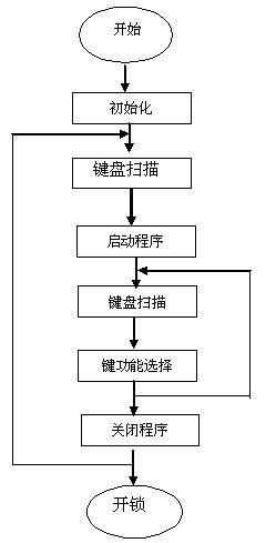

4.1 主程序设计
4-1 主程序流程图设计
主程序主要完成了系统的初始化、按键扫描、按键功能、以及调用显示等功能。主程序部分如下:

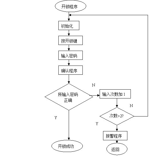

开锁程序设计如下:
                                          if(keydata==4)              //锁定功能
                                                        P3_6=0;
                                                        EX1=1;
                                                        goto start;

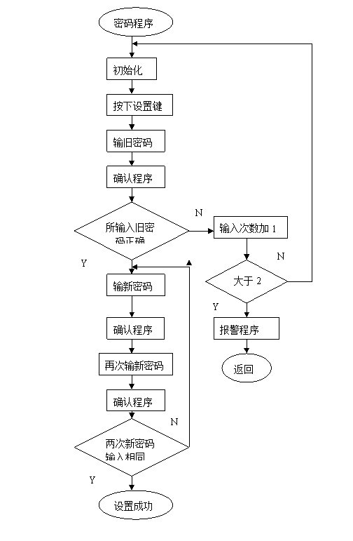

4.4密码修改设计
输入密码前,要先将正确的密码从存储器24C02中读出,并存放在单片机RAM从40H开始的6个单元中。6位密码锁由矩阵按键输入,输入的密码存储在单片机RAM从30H开始的6个单元中,每输入一位密码,都要和正确的密码进行比较;若全部6位密码均输入正确,显示密码正确信息;若输入的密码不完全正确,则进行第二位输入,若输入3次仍不正确,则报错。输入密码时,还要打开定时器T0,使定时器T0工作,当计时到30s时,若输入的密码不正确或未输入密码,则显示出错信息。密码修改程序用来设置新密码,当输入的开锁密码正确后,可重新设置新密码,输入的新密码暂存在单片机RAM从40H开始的单元中,然后,调用存储器子程序,将40H开始的6位密码存储在24C02中。
4-4 密码修改流程图设计
密码程序如下:

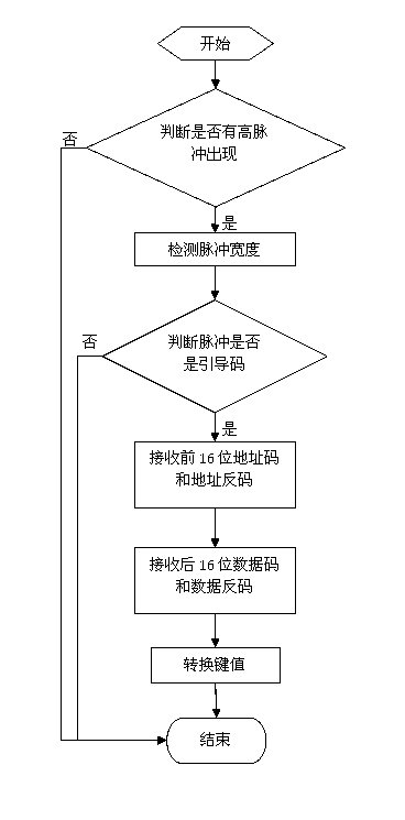

4.5 红外遥控设计
1.059.jpg HS0038 接收头负责红外遥控信号的解调,将调制在38kHz上的红外脉冲信号解调并反相后输入到单片机的P3.2引脚,接收的信号由单片机进行高电平与低电平宽度的测量,并进行解码处理。解码编程时,既可以使用中断方式,也可以使用查询方式。

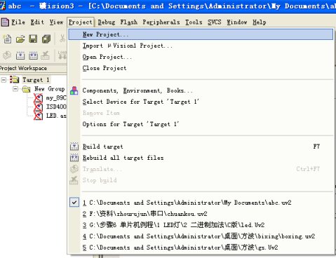

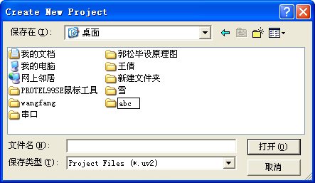

4-6  新建工程

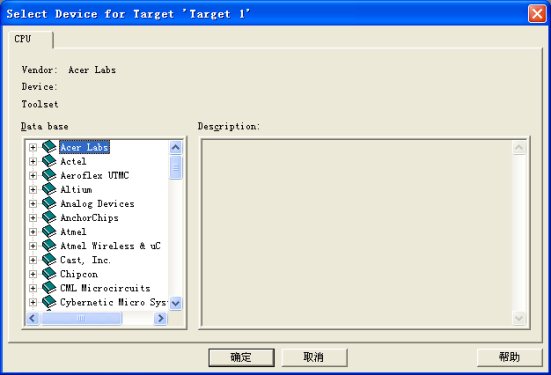

这样就能新建一个工程 ,在选定的路径下建立一个名字叫做abc的文件夹如图4-7所示,在abc文件夹中建立了一个xyz.c文件之后点击保存按钮就会出现如图4-8所示的画面在此对话框中选择Atmel之后会弹出一系列的单片机在本次设计中选用的是51单片机,完成后在选Target 1下的Source Group 1选择Add把xyz.c文件加载到里面在xyz.c下添加所编好的C语言程序或是汇编语言程序,如果程序是分开写得就可以添加多个子程序还有主程序,每个程序中必须有头文件否则编译不会通过 ,会显示有错误。等编译.hex文件时就要在此文件夹下找到。
4-7  新建工程文件夹的建立
4-8  芯片的选择

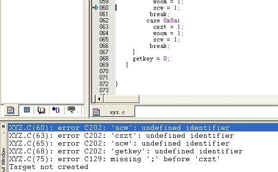

所有程序都加到工程项目文件夹中后就可以对其进行编译了。编译成功后,下方会有对话框显示,有几个错误,分别是在那几个位置。直接单击错误这条信息就可以索引到源文件中。如图所示4-9所示。
4-9  错误的生成及索引

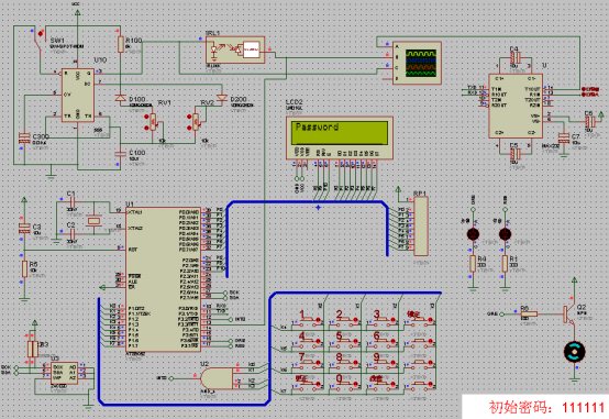

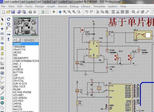

5.1 Protues仿真软件概述
Protues是目前使用比较广泛的单片机类的仿真系统的软件之一,它可以实现的功能比较多,可以实现程序与原理图的连调,也可以单独作为绘制原理图的工具使用,与Protel有着过之不及的功能,于此同时还可以进行PCB版图的生成,在方法中与Protel类似。此款软件及绘制原理图、PCB版图和仿真于一身。Protues此款软件的使用比较简单。在运行环境搭载好的前提下,打开ISIS直接进入到主界面,在左边栏框中有一个快捷键P(从库中选取),点击后出现一个对话框然后输入想要查找的元器件即可。之后在单击确定按键所选器件就会显示在界面左上角的小框中此时点击鼠标左键就会放到图层中,然后直接把鼠标放到接头处就会显示一个画笔的标志此时按住鼠标左键就可进行连线了。如图5-1所示为绘图界面。
5-1  绘图界面
5.2 ProtuesKeil的连调

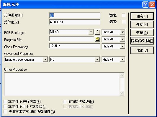

在进行连调之前必须确保程序是完整的,原理图也是没有错误的。还要在正确的运行平台下进行操作。检查没有错误后,打开原理图,点击单片机就会出现一个对话框如图5-2所示,然后把生成的.hex文件添加到里面即可实现。在这里比较重要的就是.hex文件的生成过程。首先把已编写好的程序加载到Keil软件下进行编译如果没有遇到任何错误后,就直接点击工具栏中的 1.065.jpg 就会弹出如下图所示的对话框,然后选择相应的选项就可以生成.hex文件了。之后再按照生成的的路径去寻找这个文件。找到之后加载到之前点开的  对话框上即可。在此后点击运行按键就会进行仿真了,按照设计的功能去调试就可以了。
5-2加载.hex文件
5.3 ProtuesKeil的连调的仿真结果
系统仿真运行环境下的结果如图5-3所示。
5-3 系统仿真图

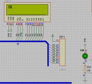

开锁仿真图如5-4所示。
                       5-4 开锁图
更改密码图如5-5所示。
5-5 更改密码图

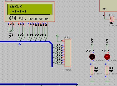

输入错误密码报警如图5-6所示。
5-6 报警图

ID:362076 发表于 2018-11-11 20:20 | 显示全部楼层
我想问几个实际应用中可能遇到的问题:
1.密码存储的安全性问题:如果有人使用另一台机器连接你的24C02,在上电情况下我想也可以进行读取,那么你的密码使用明文存储是肯定不安全的,是否具有加密措施?
2.开锁机构太简单,如果在外部使用物理方法实现电平拉低,就可以绕过密码部分直接开锁了
3.使用了红外开锁的功能,对红外通信的具体要求和安全性没有明确叙述啊,例如给程序专门设计的安全通信口令,不然一个人安装了这个锁,我买另一款同型号的锁就可以开这个锁了,岂不是很糟??
